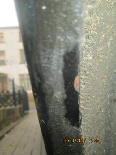

Beim Reifenwechsel ist es immer von enormen Vorteil die
Karosse genau unter die Lupe zu nehmen.😰
Und siehe da, nach knapp 12 Jahren gabs jetzt
erste Karies Erscheinungen.
Die Radlaufversiegelung ist zwar ein sehr effektiver
Schutz, aber eben kein 100%iger.
Jetzt muß es nur mal einige Tage trocken sein, da
kann ich mit der Behandlung beginnen.😁
Img-6490
Img-6493
Img-6495
