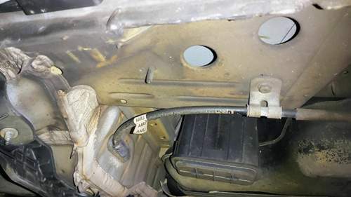

@DerSterni schrieb am 15. März 2022 um 22:23:41 Uhr:
Au ja, Seilfett.
Dieser S210 hat die letzten 8 Jahre regelmäßig Seilfett beim Besitzer bekommen.
Auch Brems- u. Hinterachhydraulikleitungen.
Der Wagen stand jetzt gut ein Jahr abgemeldet und unbewegt untergestellt.
Die Leitungen sind mittlerweile alle 4 durchgegammelt und wurden von mir neu verlegt.
Dabei entstanden diese Foto.
Also wenn das nicht für Qualität steht dann weiß ich auch nicht.
Das wundert mich nicht, denn besonders gut konserviert Seilfett nicht. Roststoppende Eigenschaften hat es kaum, durch welchen Bestandteil?
In einem älterem Test zum Hohlraumschutz wurde ein Seilfett getestet und es schnitt auch dort mäßig ab.
Platz 19: https://www.motor-talk.de/.../Attachment.html?attachmentId=760581
Was willst du da noch zu erzählen?
Jeder hat da so seine eigene Religion. Aber solange immer noch Leute der festen Überzeugung sind, dass man Hammerite unters Auto schmieren kann und Altoel Rost verhindert, solange werden die Diskussionen nicht abbrechen. 😁

Nun kann man sich, völlig ohne religiösen Hintergrund vorstellen, warum das auf der vorherigen Seite so aussieht. Fett auf Rost - ok - aber dann in rauhen Mengen. Die Bedingungen an einem (rostigen) Unterboden / Radhaus sind andere als in einem Schweller. Hätte man die Leitungen mit Brantho Korrux o.ä. behandelt und im Anschluss das Fett aufgetragen, würde es mit hoher Wahrscheinlichkeit anders aussehen.
Das ganze Thema steht und fällt imho mit dem Anwendungsfall und der Verarbeitung bzw. Vorbereitung. Rost vorhanden? Winterbetrieb? Fahrleistung? Optik relevant? Es gibt eine Vielzahl an Produkten die auf den jeweiligen Fall oder Fälle zugeschnitten sind. Und selbst dann. Ich weiß von Fällen da rosteten neu KTL beschichtete Karossen von innen nach außen weil beim entrosten im Tauchbad was schief gelaufen ist. Manchmal steckt man einfach nicht drinn oder man macht es wie mein Nachbar: einfach falsch. Ich sage ihm, was er machen soll und was macht er: pinselt Korrux bzw. Brunox Epoxy auf Blattrost der sich locker entfernen hätte lassen. Tja, und nachher steht irgendwo in einem Forum dass dieses oder jenes Produkt Mist ist. Die ganze Geschichte erzählen nämlich die wenigsten...
Ich hatte selbst mit dem "Geheimtipp" Seilfett gearbeitet, weil es im Internet immer sehr angepriesen wird. Bilder müssten sich hier im Forum finden, hatte einige hochgeladen.
Naja. Nicht besonders beständig (Mein Hauptkritikpunkt), stellenweise wurde es unterrostet (Obwohl das Fahrzeug zum Zeitpunkt der Behandlung jung war & das Blech rostfrei), kaum Kriechwirkung und für mich in Summe nicht überzeugend. Es gibt Produkte (Wachse), die ebenso "kalt" verarbeitet werden und vergleichbar kosten. Kann jeder nutzen was er will, ich habe es mal getestet und nicht als gut wahrgenommen. Gleiches gilt für Brantho Korrux, auch das hat mich nur enttäuscht.
Aber zum Kern: Wie gesagt, Seilfett enthält nichts, was Rost stoppt. Welcher Bestandteil entzieht dem Rost bspw. das Kristallwasser oder blockiert die Sauerstoffzufuhr? Deswegen kann Seilfett auf Rost nur schiefgehen, gleiches gilt für Mike Sanders (Soll angeblich nur Vaseline & Bienenwachs sein). Für entrostete/rostfreie Bleche brauchbar, aber sobald es bereits gammlig ist muss etwas "penetrierendes" drauf.

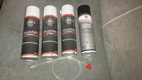

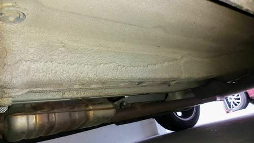

Ich habe mir jetzt mal 3 Flaschen KSD Kaltfett Spray mit Holraumsonde gekauft und möchte da die Längsträger und andere offenen Holräume behandeln.
Mal sehen wie sich das Zeug verarbeiten lässt.
Außen kommt noch bissl Elaskon UBS Hell Wachs drauf.
Wie weit willst du denn mit den paar Dosen kommen? 😁
Erstmal testen obs überhaupt funktioniert und dann kann ich ja nachkaufen.

Elaskon UBS habe ich übrigens noch mehrere Dosen da und will nur ausbessern.

Habe die Woche das Fett in die Längsträger gesprüht und seitdem riecht es nach Tomatenfisch im Innenraum.
Was ist da schief gelaufen?
