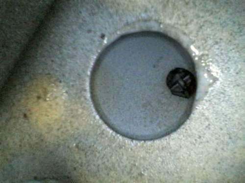

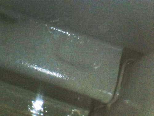

So heute habe ich das KSD Kaltfett in die Hohlräume gebracht, lies sich gut Verarbeiten und riecht beim einbringen nach Lösungsmittel was aber nach kurzer Zeit schon merklich nachgelassen ist. Man bekommt die Dose mit der Hohlraumsonde dreiviertel leer, den Rest habe ich mit der kurzen Sonde am Sprühkopf eingesprüht und man bekommt so die Dose komplett leer.
Es tropft etwas aus den Löchern der Hohlräume ( Längs und Querträger) raus.
Ich hoffe mal, das sich das Fett in den Hohlräumen noch gleichmäßig verteilen wird.
Habe mal paar Bilder mit der Endoskopkamera gemacht, sind nicht die besten und schärfsten Bilder aber man erkennt es schon.
Oh oh ich sage nur Lösungsmittel!!!
Was oh oh Lösungsmittel, bin jetzt auf die Erklärung gespannt?
Bei Lösungsmittelhaltigen Hohlraumversiegelungen dünsten die Lösungsmittel aus, das Material kann hart werden, es bilden sich Risse in denen sich Feuchtigkeit absetzt
Daher würde ich persönlich was ohne Lösungsmittel bevorzugen
Ich dachte das KSD Kaltfett zeichnet sich gerade dadurch aus das es keine Lösungsmittel enthält.
@FL.MAVERIK schrieb am 5. Mai 2022 um 08:45:46 Uhr:
Aber genau das macht das KSD Kaltfett nicht, dazu kann man sich nämlich beim Korrosionschutz Depot beraten lassen.
Das Problem besteht meist bei Hohlraumversiegelung auf Wachsbasis die Lösungsmittel enthalten, aber das hier verwendete ist ein Fett.
[Das schreibt das Korrosionschutz Depot dazu.
Im Gegensatz zu der Liter-Ware enthält das KSD-Kaltfett aus der Spraydose Lösemittel. Außer des Geruches der Treib- und Lösemittel, der sich nach ein paar Tagen verflüchtigt, hat das Produkt keinerlei bleibenden Gerüche.
Das Produkt kann nicht durch Austrocknung schrumpfen oder einreißen.
Das Auto ist dazu gerade mal 3,5 Jahre alt und die Hohlräume ab Werk schon gut mit Wachs versiegelt. Ich wollte jetzt nur zusätzlich in die offene Hohlräume, Längs und Querträger am Unterboden nachbehandeln, so daß auch die letzte Ritze oder Spallt konserviert ist. Da habe ich mich per Messenger mit dem Korrosionschutz Depot beraten, erst wollte ich fluid film AS-R nehmen, aber die haben mir das KSD Kaltfett empfohlen. Das KSD Kaltfett hat auch eine hohe Kriechwirkung und dazu eine hohe Hafftung. Das Fluid film AS-R spüllt sich durch Witterungsbedingungen, schneller aus den offenen Hohlräumen raus.
