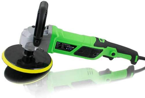

Ich fahre einen Opel Corsa B Bj.2000.
Die Farbe ist Polarmeerblau.
Das Auto hat ganz viele kleine Kratzer, die wahrscheinlich durch die Waschanlage entstanden sind.
Nun habe ich mir eine Poliermaschine bei ATU für 25 Euro gekauft.
Ich habe auch eine Flasche Sonax Autopolitur Zuhause. (Diese rot-weiße Flasche)
Der Wagen muss danach nicht wie aus dem Laden aussehen, sondern soll eher der Pflege dienen.
Taugt das zusammen etwas, oder habt ihr irgendwelche Empfehlungen für mich?
Ich bin für jeden Tipp dankbar und möchte hiermit keine Diskussion wie, das oder dies ist die beste Politur.
Ich kenne Autopolitur noch von vor 20 Jahren, da war diese bei weitem nicht so flüssig wie heute. Hat sich da im Laufe der Zeit etwas geändert?
Vielen Dank für Eure Hilfe.

Glanz kommt durchs polieren, aber ....
Polieren ist zeitaufwendig und man muss einiges beachten.
Einfach mit der billigsten Maschine mit einem Mittelchen loslegen führt zu nichts.
Den Tip mit der Dino und der Sonax EX solltest Du befolgen und danach das Ergebnis beurteilen.
Die Kosten für alle Materialien werden allerdings dreistellig für Maschine, verschiedene Pads, Tücher, Politur, IPA und den finalen Lackschutz der nach dem polieren aufgetragen wird.

Mit einer recht modernen Exzenter und einer passenden Politur hat man eben mit 10% des zeitlichen Aufwands ein deutlich, deutlich besseres Ergebnis. Dazu hält sich der finanzielle Aufwand auch in Grenzen.
Man kann halt nicht guten Gewissens irgendwelchen Schrott empfehlen. Daher empfehle ich ganz gerne eine ruhig laufende Einsteigermaschine mit der man schnell eine sichtbare Verbesserung empfiehlt. Die kann man auch zur Not wieder verkaufen. Polish&Wax kauft dir keiner mehr ab, das ist einfach Geld verbrennen.
Kauf Dir beim nächsten mal diese Maschine, die ist nur unwesentlich teurer. Dan klappt es auch mit dem Polieren. Benutze die selber schon Jahrelang, die reicht völlig zum normalen Polieren. Das A & O sind auch gute Pads und natürlich die Politur.
Das Polieren selber ist recht einfach es gibt genug Anleitung nie mit zu viel Druck polieren und Pad immer anfeuchten, dann passt es schon.

Polieren von Hand ist nicht zu empfehlen, damit macht man es oft noch schlimmer als vorher, besonders wenn man damit keine Erfahrungen hat.
Die Maschine gibt es auch im Set, dass hatte ich damals gekauft. Die Politur würde ich aber immer extra kaufen. Die hier sind gut und günstig.

Mit ner Rota würde ich heute niemanden mehr anfangen lassen, vor allem wenn es hauptsächlich im Swirls geht.
Und die Menzerna-Polituren waren vor einigen Jahren ein guter Standard, aber gibt da noch jemand ernsthaft Geld für aus? Bis auf die 3.800er sehe ich da nichts mehr im aktuellen Gebrauch, veraltet, staubig, langweilig.
Die Maschine gibt es auch als Exenter, die kostet aber das doppelte.
https://www.amazon.de/.../ref=sr_1_6?...
Habe auch mit der Rota angefangen, ist gar nicht schwer kleine Drehzahl, Kreuzgang nur leicht andrücken, dann kann nix passieren.
Deine Erfahrungen kann ich nicht bestätigen. Die Menzerna Polituren sind nicht wirklich viel schlechter als die von 3M kosten aber 2/3 weniger.
Wenn man es beruflich macht sieht es anders aus. Aber darum geht es hier nicht.
