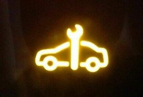

Genau.
Fehlercodeprotokoll ausdrucken lassen
BTW
Es werden auch Fehler abgelegt ohne dass die MKL oder SKL angehen bzw. angegangen sind
Motorkontrollleichte MKL
Service-Kontroll-Leuchte SKL
