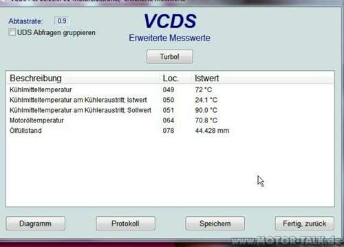

Könnte man vorab via VCDS verifizieren, ob ein gleichzeitiger Tausch des Gebers sinnvoll wäre?
Bin heute mal mit VCDS (Motor STG) herumgefahren und habe viel mit der Heizung getestet und die Temp.-Werte und das KI im Auge behalten. Die Abhängigkeit der KI-Anzeige zur Wärmeentnahme durch die Innenraumheizung ist enorm, dafür braucht's nichtmal die volle Heizstufe.
Seltsamerweise berichten dennoch einige wenige TDI-Fahrer davon, dass nach Thermostat-Tausch die Anzeige im KI bzw. die Wassertemp. stabil blieb und diese Schwankungen unterbleiben. Das Thermostat kennt ja nicht nur AN oder AUS, wenn es bspw. nicht kpl. schließt, hätte man ja auch diesen Effekt.
Vcds-kuehlwasser-1grad-aussentemperatur-1stunde-fahrt
Läßt sich aus Deinen Messung auch etwas ableiten, ob der Thermostat defekt ist ?
Deine Beobachtungen beruhigen mich.
Ich kann das nicht wirklich glauben, dass ein Thermostat Tausch bei genau unbseren Symptomen geholfen hat.
ENtweder die Umgebungsbedingungen haben sich geändert, oder die Thermostate waren wirklichdefekt. Dann hat man aber etwas andere Effekte.
Bei einem defekten Tehrmostat (also dauerhaft geöffnet) wird der Motor ständig durch den großen Kühlkreislauf (der Kühler) gekühlt. Die Kühlwirkung des Kühlers ist logischer Weise bei der Fahrt größer als im Stand. Sprich wenn man nur so dahinrollt, z.B. 70 im 6. Gang, würde der Motor stärker runtergekühlt werden als wenn das Auto steht. Somit würde die Temperatur bei der Fahrt gar nicht erst nennenswert steigen.
Bei uns ist ja eher so, dass sie gerade im Stand wieder fällt.
Ich habe heute mal die Heizung ganz aus gemacht (Taste off). Kommt der Kühlmitteltemperatur auch direkt zu Gute.
Finde ich nicht zwingend aber ausschließen, dass das Thermostat leicht geöffnet ist und daher die Temperaturen fix fallen, kann man auch nicht.
Dann warten wir mal Deinen Thermostat-Wechsel ab. Bis dann...
