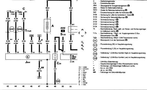

Als Laderegler hatte ich zunächst angeboten, für den Interessenten eine Schaltung zu erstellen, welche im Wesentlichen aus dem dreibeinigen Laderegler für Bleiakkus für ca. 4 € von Conrad bestand. Aus Vereinfachungsgründen wurde dann aber für 14 € dieser hier von Kemo gekauft:
http://www.ebay.de/.../200274358034?...
"Anprobiert" ist das wohl schon, aber noch nicht in Betrieb genommen.
Jetzt muß noch der Anschluss des Ladekabels geregelt werden, es soll ja das BEM berücksichtigt werden. Beim Stöbern im Forum fand ich den Hinweis, dass das dicke, schwarze Kabel, welches am BEM befestigt ist, zum Akku führt. Wenn ich das nicht mißverstanden habe, führt dieses ds-Kabel zum Minuspol des As. Entsprend müßte der Minus-Pol des Ladekabels (vom Solar-Regler kommend) nicht mit diesem dicken, schwarzen Kabel verbunden werden, sondern mit dem anderen Anschluss am BEM, und der Pluspol des Ladekabels direkt mit dem Pluspol des Akkus.
Hoffe, den Anschluss verständlich und korrek dargestellt zu haben.🙄 Ein Bild, welches beide Anschlüsse am BEM zeigt, habe ich leider nicht.

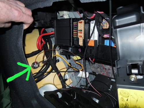

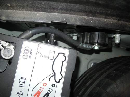

Um die Sache mit der Solar-Erhaltungsladung bei einem länger im Freien abgestellten Wagen abschließen zu können, habe ich mich nun ein Weilchen mit dem BEM beschäftigt. Für Interessenten zunächst der Schaltplan mit den Anschlüssen des BEMS. Dann ein Bild, welches das BEM selbst zeigt, vor allem auch das dicke, schwarze Kabel vom Minuspol des Akkus zum BEM. An diesem habe ich gehofft, den "anderen" Anschluss entdecken zu können. Es gibt da ja noch 2 fette Schraub-Befestigungen. Wahrscheinlich sind beide oder mindestens eine davon die gesuchte Verbindung zur KFZ-Masse. Aber da bin ich leider nicht ganz sicher, messtechnisch bin ich da nicht weiter gekommen: mein Mulitmeter wollte plötzlich nicht mehr!😠
Daher habe ich einen geeigneten Massepunkt im Kofferraum gesucht, und ihn unter der Luke in der Abdeckung rechts an der (senkrechten) Innenwand gefunden. Diese A kann man mit dem nicht sichtbaren Griff ganz oben öffnen. Zieht man dann - wie im Bild "massepunkt1" - dargestellt, die linke Lukenwand vor, sieht man den MP. Dies ist im Bild "massepunkt2" noch mal vergrößert dargestellt.
Also: Die Anschlüsse vom Solar-Regel-Modul werden nun so angeschlossen: Der Pluspol des SRM-Kabels kommt direkt auf den Pluspol des Akkus. Und der Minuspol des SRM-Kabels wird an den dargestellten Massepunkt angeklipst - aber bitte mechanisch fest.
Bei diesem Anschluss wird nun jede Akkuladung über das BEM registriert und berücksichtigt und so soll es sein.
