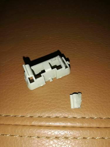

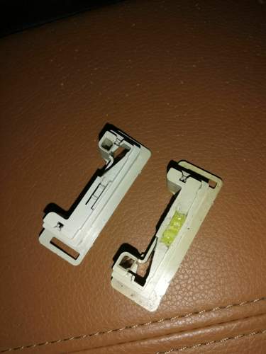

AUTO Knopf Klimaautomatik
gestern hat sich beim Saugen meines Fahrzeugs der AUTO Knopf/Abdeckung der Klimaautomatik-Bedieneinheit gelöst und ist im Sauger des Saugerparks verschwunden. Anbei ein Bild.
Auf Nachfrage beim MB Service wurde ich darüber aufgeklärt, dass man nur die gesamte Bedieneinheit als Ersatzteil (neu ca. 800€) bekommen kann und es den Knopf nicht einzeln gibt.
Hat jemand hier im Forum zufällig einen solchen Knopf oder eine defekte Bedieneinheit, der man einen solchen entnehmen kann? Oder hat jemand einen Tipp, wo ich einen solchen herbekommen kann? Wäre für jede Antwort dankbar.
LG und vielen Dank im Voraus
dbenzdriver
Fahrzeug ist ein CLK 320 A208 BJ. 1999
Habe mich auch eine Weile mit dem fehlenden Knopf rumgeaergert. Dann irgendwann einfach ein guenstiges Bedienteil geschossen, glaube um die 50 Taler, dann ausgetauscht und Ruhe wars.
Fakt ist, es gibt den Knopf nicht einzeln zu bestellen. Also entweder so rumfahren, oder eben mal etwas Geld in die Hand nehmen. Essen gehen kostet auch Geld, und ist am naechsten Tag vorbei.

Am Besten nur beim Verwerter.
Wenn es diese Bedienteil ist: A 210 830 31 85 dann schau mal in der Bucht.
z.B. http://www.ebay.de/sch/i.html?...
Gibts ab 40€
Wenn es diese ist A 210 830 01 85, auch in der Bucht,
z. B. http://www.ebay.de/sch/i.html?... Gibts ab 40€
Ansonsten ausbauen und die Teilenummer suchen bzw beim freundlichen im System nach dem richtigen suchen und die Teilenummer aufschreiben, danach mit der Nr. in der Bucht suchen

Mmmh - warum macht ihr es nicht so: Kauft euch ein gebrauchtes Bedienteil für einen W210 - E-Klasse. Die kosten um 50 - 60 € und haben, soweit man das ersehen kann, identische Tasten. Lediglich oben sind 2 Knöpfe, statt einer großen Umlufttaste. Das derzeit günstigste Angebot für den W208 liegt bei 149 € - also fast 3x soviel. Ihr braucht ja aber nur die Automatik-, bzw. +/-Tasten.
Nun könnt ihr die beiden Knöpfe entnehmen, die bei euch beschädigt/abhanden gekommen sind. Jetzt stellt ihr das Teil wieder ein mit aktuellen Bildern und dem Zusatz, dass 2 Tasten fehlen. Geht mit dem Preis 20 € runter und teilt es unter euch auf. So bekommt jeder für 10 € was er braucht. Und jemand, dessen W210-Bedienteil defekt ist, freut sich über ein günstiges Angebot und wird gerne seine Tasten auf das andere Teil übertragen.
Nur mal so ´ne Idee !
Gute Idee, wenn ich es nur sicher wüsste, dass die +/- Taste passt.
Ich hätte mir so ein Teil gekauft.
Ich denke auch, dass sich jemand freuen würde, wenn die Elektronik kaputt ist und er nur die Knöpfe umbauen müsste.
Na, dann probier´s doch einfach aus !?!? Was haste zu verlieren ? Im dümmsten Fall - also falls die Taste TATSÄCHLICH nicht passen sollte - stellst du das Teil zum selben Preis wieder ein. Evtl. kannst du es sogar wieder zurück geben.
P.S. Nicht vergessen, hier Rückmeldung zu geben !!!
Egal ob die Taste passt oder nicht - andere sind dankbar für den Tip !
