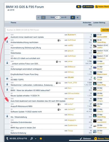

Ich hatte am Montag, 17.03.2025 einen unplanmäßigen Servicetermin beim Freundlichen, u.a. wegen nicht funktionieren der Querverkehrwarnung. Dabei wurde u.a. auch Software aktualisiert.
Nun muss ich feststellen, dass sich die Auto-Hold Funktion selbständig nach Abstellen des Fahrzeug deaktiviert. Bisher blieb der Zustand so, wie beim Abstellen eingestellt, erhalten.
Doof das, wenn man sich an das Auto-Hold gewöhnt hat.
Konntet ihr Ähnliches feststellen oder entwickelt mein X5 LCI ein Eigenleben?

….warum ist es so schwer 30 Sekunden zu investieren um zu schauen ob es zeitnah bereits einen Fred dazu gab?
[Von Motor-Talk aus dem Thema 'Autohold immer deaktiviert nach Update' überführt.]
@Caca-King schrieb am 2. April 2025 um 08:04:08 Uhr:
Stimmt…. Sorry…
