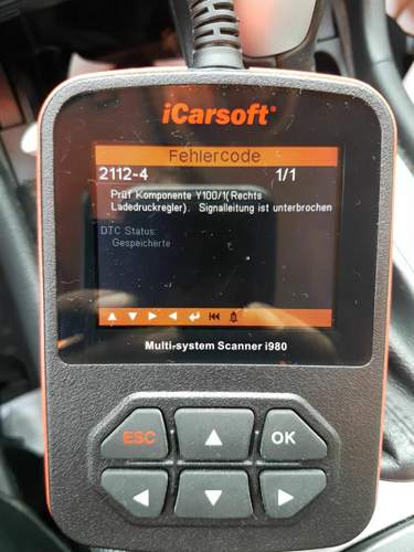

Ich habe mal jetzt den ladedruck ventil wo auf dem LMM sitzt gewechselt ich habe 2 davon, jetzt kommt die Fehler Meldung mit dem ladedruck nicht mehr dafür aber prüf ladedruckregler Signalleitung ist unterbrochen.
Das Auto hat immer immernoch Drehzahl bis 2800
Werde jetzt mal ein neues bestellen und wenns nix bringt fahre ich zum Bosch Dienst das macht langsam kein Spaß mehr

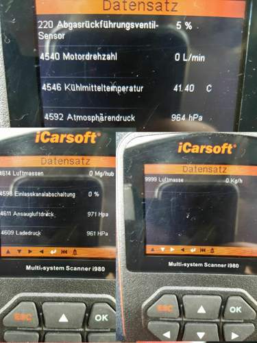

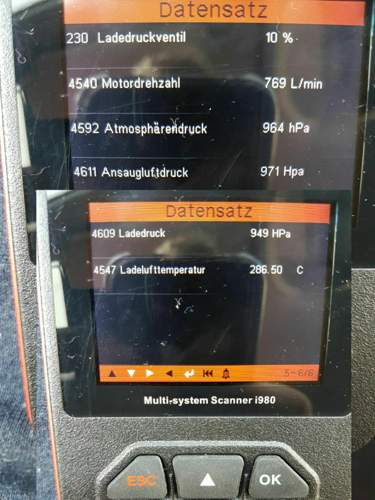

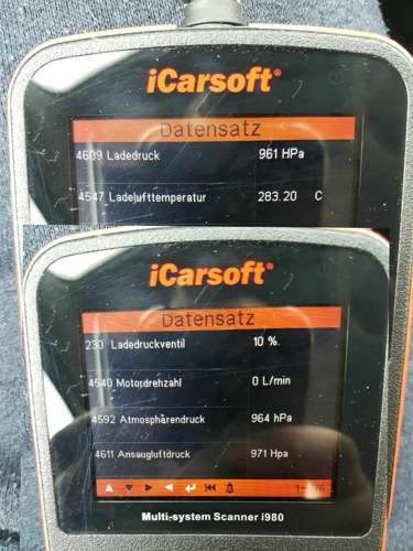

Hier noch paar Bilder vom ICarsoft
Ladedruck-problem
Abgasrueckventil-problem
Ladedruck-io
Ganz schön warm die ladeluft... 😉 der Fühler hat ne Macke...
Durch den hohen Wert geht der in notlauf .. als erstes nen neuen ladeluftfühler rein und dann mal testen.. kostet Ca. 30 Euro...
Fast 300° ist in der Tat sehr viel 😁
Facet, Febi, Hella kannst nehmen. Ich würde Hella nehmen. Klick
A0061532028 wäre die Nummer
Ab Ca. 70 grad wird das Korrekturkennfeld genommen und das Fahrzeug verliert an Leistung 😉
Bauteilschutz!
Und bei dir mit 286 grad wird quasi alles verrückt spielen. fährt wahrscheinlich wie ne Mofa.
Nach dem Tausch alle Fehler löschen und mal ne runde fahren, dann erneut auslesen.
Dann sehen was zuerst kommt und Fehler weiter abarbeiten.
Ich denke du hast mehrere Probleme.
