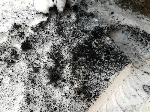

Vor c.a 1 Woche hat mein 270 Cdi auf einmal schlapp gemacht. Bei auffahren auf die Autobahn hat er bei 80km/h aufeinmal nicht mehr beschleunigt und bei der kleinsten Steigung ist das Auto langsamer geworden.
Es bildet auch sehr viel ruß und man sieht richtig schwarzen Rauch beim gas geben das Auto läuft aber langsam und hat keine kraft.
Das Auto fängt manchmal auch an zu ruckeln und geht aus.
Was ist noch bemerkt habe ist bei kickdown Stellung leuchtet Motorlambe und geht gleich wieder aus ohne kickdown.
Das Problem taucht aber glaube ich auf wenn ich soo ungefähr 45 min oder so gefahren habe auf Kurse Strecke ist alles okay.
Vielen dank im voraus ich hoffe ihr könnt mir helfen

Und vor Allem:
Nicht mehr so weiterfahren!!!
Du riskierst einen kapitalen Motorschaden....
