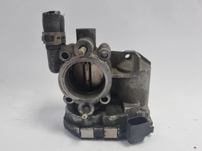

Moin zusammen,
Ich hab mir vor kurzem einen Astra gekauft für die dauer der Lehre.
Der wagen hat 170k runter und hat frisch TÜV bis Juli 2026.
Solange stand der Wagen jetzt auch bei der Dame nur auf dem Hof rum.
Das heißt der stand knapp 4 Monate nur rum.
Anfangs war garnichts los also die erste Woche keine Probleme.
Dann fing das auto an im stand zu rütteln und lief immer unruhiger.
Nach kurzer Zeit ging dann die Motorkontrollleuchte an und wir haben dann Fehlersuche mit einem Gerät gemacht. Dort stand dann das er Fehlzündungen in 3 Zylindern hat und das der HitzeSensor oder so kaputt sei.
Ich hab dann weil mein Kollege sagte die Landersonde unten getauscht. Dann lief er im stand auch noch einigermaßén dann fing die Motorkontrollleuchte an zu blinken und der wagen hatte quasi keine Kraft mehr.
Nach einem Neustart war das dann wieder behoben. Also solange ich eine gewisse drehzahl hatte ist das auto ganz normal gelaufen.
Jetzt haben wir den Fehler gelöscht und wenn ich kein Gas gebe geht das Auto sofort wieder aus.
Danke fürs lesen und evtl. Hilfe

Welcher Motor, hast mal an der Drosselklappe alle Unterdruckschläuche kontrolliert, werden oft porös oder reißen...
OPEL Astra G CC (T98) 1.2 16V (F08, F48) (55 kW / 75 PS) 2001
Ja wurde bereits geprüft und zündkerzen sind auch gewechselt die waren auch eher hell aber nicht wirklich doll. Auderdem wurde der Luftfilter gewechselt hab auch geguckt das er nirgendwo nebenluft zieht aber das sieht alles noch ziemlich gut aus.
Sprüht mal alles an der Drosselklappe mit Bremsenreiniger ein... Siehst ob die Drehzahl hoch geht

Läuft er sauber und rund wenn du etwas Gas gibst?
Sind jetzt tatsächlich keine Fehler mehr abgelegt?
Ja also wenn ich gas gebe dann läuft er ganz normal wie vorher auch.
Und er zeigt mir auch keine Fehler mehr an.

Könnte die Drosselklappe sein bzw. der Leerlaufsteller, der eventuell verharzt ist.
Wenn an der Drosselklappe seitlich ein Poti ist, mal erneuern.
Hier zu sehen auf Pos. 2X, 5 und 6.

eher sowas:
https://i.ebayimg.com/images/g/QdYAAOSwTmJnB7w3/s-l1600.webp
Das E-Gas muss aber ein Fehler ablegen, wenn da was faul ist.

Es könnte auch ein defektes Zündmodul sein.
Geleuchtet hat nur die Motorkontrollleuchte und Fehler waren nur wie gesagt hitzesensor defekt und die Zündausetzer in Zylinder 2,3,4. Und nach dem Wechsel der unteren Landersonde und löschen der Fehler zeigt er nun garnichtsmehr an. Weder Kontrolleuchten noch Fehlermeldungen.

Dann würde ich mal die Zündkerzen erneuern und das Zündmodul.
evtl AGR Kanäle dicht an der Ansaugbrücke.
