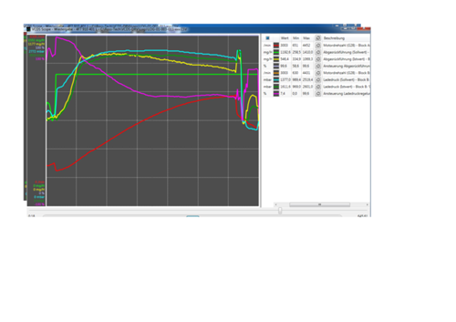

ich hab jetzt auch mal eine Logfahrt mit meinem 2.7 190 PS gemacht.
Leider kenn ich mich mit der Auswertung nicht so gut aus.
Komisch erscheint mir, dass der Istwert der AGR so viel höher liegt als der Sollwert.
Desweiter bin ich verwundert, dass er den Ladedruck Sollwert nicht erreicht.
Wäre nett, wenn sich jemand dazu äußern könnte, der Erfahrung mit der Auswertung hat.

Wollte die Datei hochladen, konnte aber leider nur das Foto hochladen.
Ich hoffe es klappt jetzt.

Also habs mir angesehen.
Die Label stimmen nicht, keine Ahnung warum. Vielleicht weiß hier @AvantiAvanti als VCDS-Spezi was genaueres.
Zumindest bin ich mir sicher, dass die Werte im MWB 3 keine AGR-Soll- und Ist-Werte sind, sondern die Frischluftmassen pro Kolbenhub.
Es ist oft so, dass die Sollmasse bei Lastanforderung gleich ihren theoretischen Maximalwert annimmt. Also knappe 1200 mg. Diese Werte findet man auch für den 3.0 TDI, obwohl der 10% mehr Hubraum hat. Ein Anspringen auf den Maximalwert bei Lastanforderung heißt nur, dass der Regler für die Luftmassenregelung (Ladedruck) auch schnellstmöglich den Druck aufbauen soll. Aber ohne Heißgas gibts zu wenig Ladedruck, es dauert einfach eine Weile, bis diese Kette aus Druckerhöhung, Kraftstoffmehreinspritzung und noch mehr Druckerhöhung durchlaufen ist.
Allerdings sehe ich auch stellenweise erhöhten Ladedruck in Verbindung mit zu kleiner Luftmasse. Zum Beispiel bei der Zeitmarke 632 (erste Zeitmarken-Reihe). Vielleicht misst der LMM nicht mehr exakt oder der Ladedrucksensor ist out of range. Gibts Fehlermeldungen wegen Ladedruckregelung?
Fehler hat er keine. Aber eine modifizierte Software.
Okay, das macht die Sache nicht leichter. Hatte mich schon gewundert, dass der Solldruck bei 2,5 bar lag. Kenne aber nur die Werte für den 180 PS 2.7 TDI und für den 3.0 TDI mit 1600-bar-CR-Anlage.
Gibts beim Fahren Auffälligkeiten?
Auffällig ist nur, dass im Schiebebetrieb bei 90 mit Tempomat ab und an die Drehzahl abfällt. Ca 200 Umdrehung und dann wieder steigt.
