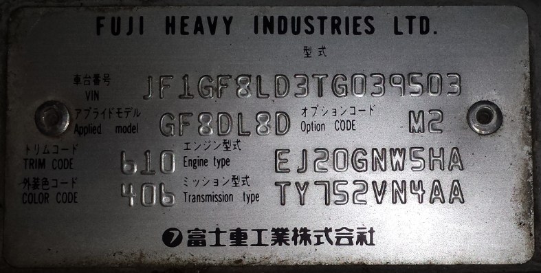

Nun hatte ich selbst mich Mal bissl umgeschaut, aber was haben bei den Motoren die Buchstaben davor(zb EJ, EE,... ) Zu bedeuten? Bzw. Welchen bräuchte ich?
das müsste auf dem Motorblock stehen
http://www.youscreen.de/yfejswkm92.jpg
Plakette geht wohl auch...
hier EJ20
Wäre ein 2.0 Turbo
Der EE20 ist der Diesel, verbaut in den TSN ABT und ABU. Der Benziner ist der EJ20, verbaut in ABI und ABM mit 110kW. Wenn du einen 110kW hast müsste da ein EJ204 drin sein. Ohne Gewähr 🙂
