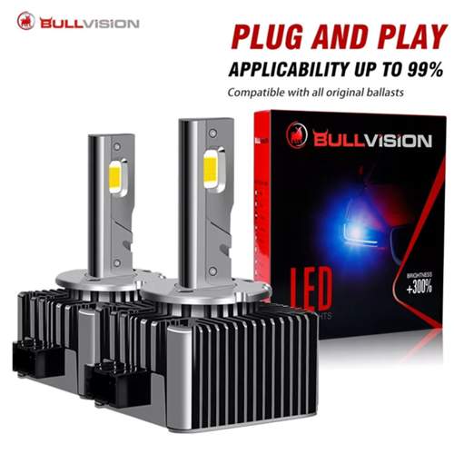

Guten Abend,
von welchem Hersteller sind die LED
Mfg
Diese hier...
