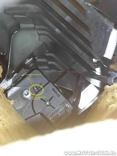

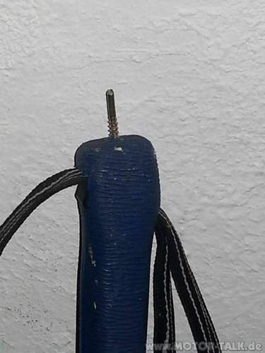

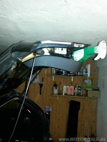

Servus,
habe gestern die Heckscheibe auf bekommen. Dazu brauchte ich ein Skistock wo an deren Griff ich einen dünnen Spax angeschraubt habe und dann den Kopf abgezwickt (Bild1). Verkleidung locker gemacht und von der linke Seite den Stock rein geschoben (Bild2). Am Stellmotor ist ein Loch für mechanische entrigelung (Bild3): den Spax rein und richtung Scheibe drücken. Die Scheibe ist offen!!! 😁
Jedoch bei E61.
