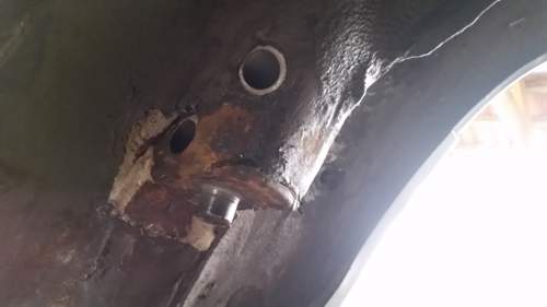

An der Karosserie ist ein Stummel mit Gewinde angeschweisst der in den Gummipuffer reinragt.

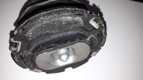

Auf deinem 3. Bild sieht man um die Schraube ist viel Luft im Alu. Das ist Platz für den Stummel. Sonst wäre die Schraube ja kaum geführt.
Die Länge dürfte also passen.

Danke, die Fotos habe ich gemacht. Ja richtig, die Lager sind schwer zu sehen bzw. auch schlecht zu fotografieren, habe für die Fotos den Wagen mit dem Wagenheber hochgehoben und dann diese Fotos gemacht. Habe direkt nach dem fotografieren die Lager etwas eingesprüht. Die Ecke von der Karosserie wo die Lager festgeschraubt sind, sieht meiner Meinung nach noch ok aus. Konnte jetzt keinen sichtbaren Rost sehen. Ich habe hier noch Unterlagen, das vom Vorbesitzer mal der komplette Unterboden samt Hinterachse, mal entrostet und

Aber selbst wenn was abbricht, Schraube oder Gewinde an der Karosse, sollte es ja machbar sein und nicht hoffnungslos denke ich oder? Hoffe an diesem "Stummel mit Gewinde" ist nicht Rost dran, aber soweit ich sehen konnte war da nichts, nur etwas weiter in Richtung Fahrzeugmitte war etwas Rost zu sehen, denke aber nichts durchgerostet. An der Ecke eher nicht.

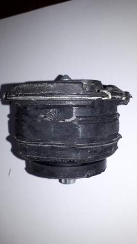

So, Teil habe hier liegen, von LF. War vohrin beim Bekannten in der Werkstatt. Er meinte ihm kommt die Schraube etwas kurz vor. Schaut mal, kann das sein oder ist die Schraube so ? Habe jetzt vorsichtshalber noch zwei Schrauben beim Freundlichen bestellt.
Seltsam, schauen neue Gummilager immer so aus, sieht mir eher aus wie eine Gebrauchte?
Er hofft, dass beim Ausbau nichts abbricht.

Wie schon geschrieben, der Gewindestutzen an den vorderen Konsolen guckt nach unten raus und taucht in den Alukern ein...und...der Gummiteller der unten unter das Gummilager kommt wird so auf die Schraube gesteckt das er nach unten gewölbt ist, nicht nach oben. Deshalb sind die beigelegten Schrauben lang genug.
Das Bild ist vom 124er, ist beim 210er aber genauso.

Ja, danke sehr. Habe soweit verstanden. Schaut nochmal auf mein Foto, kann hier aber keinen Gewindestutzen sehen? Sehe ich es falsch auf dem Foto oder ist der gar nicht mehr da?
Habe ein gelbe Markierung gemacht, an die Stelle die ich meine.
Neu3
Dr Stutzen ist IM Gummilager, den kannst Du nicht sehen 😉
Ach so, ja dann ist ja gut.

Ich kann es auf deinen Bildern kaum erkennen, aber es sieht fast so aus, als ob deine Lager um 90° verdreht eingebaut sind. Die Gumminasen sollten doch zwischen Konsole und HA liegen.... Vermutlich täusche ich mich.

genau da , wo dein gelber Pfeil auf dem letzten Bild endet, erkennst du im Gummi eine glatte und dunkle Stelle. Das bedeutet, dass hier Gummi an Gummi reibt, also eine Bewegung stattfindet, die es eigentlich nicht dort in dieser Form geben dürfte, weil das Gummi ja im heilen Zustand einteilig ist . Die Bewegung erfolgt normalerweise durch Verformung des Gummis!
Muss so sein:https://www.trabhan.com/.../achskoerper-hinterachse-fuer-mercedes-w124
Durch die Form ist nur in einer Position der Einbau möglich.
MfG Volker
Zitat: ..."Durch die Form ist nur in einer Position der Einbau möglich"....
Aha, ja ok.
Danke, ja ich vermute mal es sind noch die originalen Gummilager drin. Ja gut, bin jetzt etwas schlauer.
