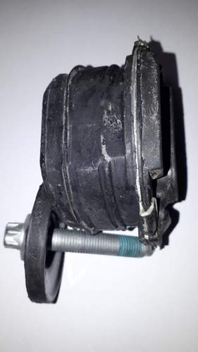

So, Teil habe hier liegen, von LF. War vohrin beim Bekannten in der Werkstatt. Er meinte ihm kommt die Schraube etwas kurz vor. Schaut mal, kann das sein oder ist die Schraube so ? Habe jetzt vorsichtshalber noch zwei Schrauben beim Freundlichen bestellt.
Seltsam, schauen neue Gummilager immer so aus, sieht mir eher aus wie eine Gebrauchte?

Zum Verständins. Wie ist das oberhalb des Gummilagers überhaupt? Ist die Schraube nur zum festschrauben der Platte mit dem Gummi oder geht die Scchraube oben auch in die Karosse?

Hier mal Fotos.

Mit der Schraube wird das Gummilager an der Karosserie verschraubt. Die große Unterlegscheibe ist zur Sicherung, damit im Fall der Fälle(soll also nicht passieren) der Hinterachsträger nicht herunterfällt, falls die Hinterachse hängt(was sie normalerweise nicht tut) und das Gummi aus der Buchse rutscht(was normalerweise auch nicht passiert).
Natürlich darf der Hinterachsträger weder die Karosserie noch die Unterlegscheibe direkt berühren.
Ja, deine Schraube sieht kurz aus, aber ich kann mich an meine nicht mehr wirklich erinnern. Meine Gummilager sahen i.Ü. kaum anders aus.
Danke sehr. Bin mal gespannt wenn die originalen Schrauben da sind, ob die von der Länge her gleich sind oder länger.
Wäre schon seltsam, die Teilenummer stimmt aber zu den Achsgummies.

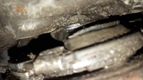

Hier mal Fotos hinzugefügt, bin mal gespannt zu den Meinungen. Bemängelt wurde das rechte Gummilager, wegen Rissbildung. Habe mal versucht paar Fotos zu machen.
