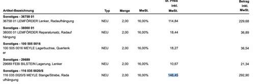

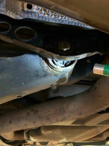

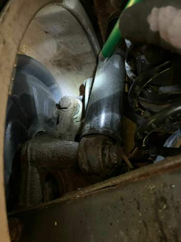

Neulich sollte der Sturz an meiner Hinterachse eingestellt werden, Euromaster schickte mich allerdings wieder nach Hause, da die hinteren Querlenker im Eimer sind. Der Kostenvoranschlag schlug mit 1000 € zu Buche.
Hatte ihn am Wochenende wegen einer anderen Sache noch bei ATU der Bühne und konnte Fotos machen. Ist wohl tatsächlich ziemlich durch. Nicht so, dass alles Spiel hätte und gefährlich wäre, aber für den TÜV im April und die neuen Reifen natürlich blöde.

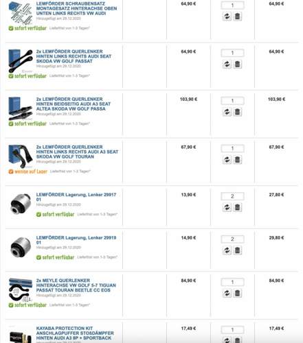

Würde das ganze nach Feierabend beim Freundlichen um die Ecke machen lassen und jetzt schon mal gerne Teile besorgen. Habe hier zwei komplette Sätze für Querlenker finden können.
Das eine ist achtteilig und unter anderem mit verstärktem Metall, das andere zehnteilig und rein aus Stahlblech.
Vielleicht könnt ihr mir ja anhand des Kostenvoranschlags und der angefertigten Fotos sagen ob so ein Satz reicht, ob ich noch weitere Teile (es gibt ja noch separate Schraubensätze und im Bericht stand was von Anschlagpuffer) benötige und welcher der beiden Sätze hier sinnvoll wäre. Soll nicht das billigste vom billigsten sein, muss aber auch keine zehn Jahre halten ;-)

Ich bin da grundsätzlich bei dir was 1-Ausrüster-Quali angeht. Nur haben sowohl Euromaster, als auch Vergoßen neben Bauteilen von Lemförder auch welche von Meley HD an board ihrer KVs gehabt. Und da dachte ich nur, wenn man sich noch mal 50 oder gar 100€ sparen kann ohne wirklich massive Einbußen zu haben - warum nicht?
Daher rührte die Frage ob du aus Erfahrung einschätzen kannst wo man auch getrost Meyle HD nehmen kann und wo man definitiv nur Lemförder nehmen sollte.

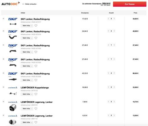

Hab jetzt selbst mal bei Autodoc geschaut. Und wenn ich da alles außer die Koppelstangen (Lemförder) von SKF nehme, dann lande ich bei nur 289€ zzgl. des Schraubensatzes von Lemförder (65€). Das ist im Vergleich zu meinem ersten Warenkorb (alles Lemförder) immerhin ein Unterschied von satten 150€ ^^ Also außer ich habe mich im Warenkorb jetzt mit der Stückzahl vertan (siehe Bild).
Eine kleine Frage noch: Wenn ich den Freundlichen schon an die HA lasse - würdest du abgesehen von dem hier besprochenen "zur Sicherheit" gleich noch etwas mitmachen? Keine Lust, dass da in einem Jahr wieder was gemacht werden muss ;-)

Hallole ...
- Lagerung Lenker ( 2x ) , das Dickere = wurde bei mir nicht getauscht = war wohl noch ok , = ist übrig geblieben 😉
- Lagerung Lenker ( 2x ) , das kleinere = kann ich gerade nicht zuordnen .
Aber lieber etwas + mehr an Ersatzteilen griffbereit , als zu wenig ... die Kosten , der Lager hierfür sind ja auch gering .
Da steckt schon ein ganz schön großer Arbeitsaufwand an der HA zum Austausch der ganzen Teile 😰
Von dem her würde ich an den ganzen Achsteilen , was irgendwie zusammen gehört / paßt nicht sparen !
Zumal die HA + VA ja auch wieder eingestellt werden muß !
( Bei mir wurden an der VA auch noch die Traggelenke li. /re. erneuert , sahen auch nicht mehr so gut aus ... Faltenbalg eingerissen )
Bei meinem VAG - Partner kostete das ca. 200 € mit MwSt. nur VA & HA Einstellen . 😰
= Dann lieber ein paar Ersatzteile mehr auf einmal tauschen , als in ein paar Monaten nochmals wegen TÜV Teile zu tauschen + erneut eine ( teure ) Achsvermessung zu machen !

Ja ne, ist ja ne freie Werkstatt. Der nimmt für die komplette HA 250€, was ich sehr preiswert finde. So käme ich auf knapp 550€ all in. Das ist die Hälfte von Euromaster 🙂
Die Achsvermessung hatte ich schon. Muss nur die HA dann eingestellt/vermessen werden. Das sind bei Pitstop hier aktuell 59€. Geht ja auch noch.
Ich hol erst mal alles. Was übrig bleibt geht wieder zurück. Ist ja dann der Vorteil, wenn man kein Komplettset kauft 🙂
