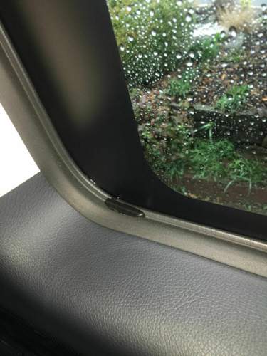

Hallo an alle die eine V-Klasse fahren und das Model mit den el. Ausstellfenstern haben.
Ich bin neu hier und komme gleich zum Thema.
Wenn ich meine V-Klasse auf meinen Parkplatz so abstelle, dass die Fahrzeugneigung nach vorn unten zeigt und es Regnet, sammelt sich innen auf dem Dichtungsgummi der Ausstellfenster eine Wasserpfütze. Das Wasser kommt jedoch nicht von oben über die Scheibe nach unten gelaufen.
Die Scheibe ist trocken.
Ich vermute, dass das Wasser irgendwie am Gummi entlang läuft und sich da sammelt und ansteigt und nicht abläuft.
Ich war mit dem Thema in der Werkstatt und man hat mir kurzer Hand die Gummis getauscht. Kosten 360 €
Am nächsten Morgen nach dem nächtlichen Regen , war das genau so wie vorher. Das muss doch ein Konstruktionsfehler sein . Jetzt soll ich noch mal in die Werkstatt. Warum soll ich für Konstruktionsfehler Zahlen??
Hat jemand auch diese Erfahrung?
Ps. ich könnte zwar den Wagen andersrum Parken aber das sollte nicht die Lösung sein.
Würde mich freuen, wenn sich jemand dazu melden kann. Der was weis.
Grüße Uwe

Treten die Probleme auf wenn man eine Dachreling hat oder sind auch Fahrzeuge ohne Dachreling betroffen?
Die Dachreling hat damit nichts zu tun. Die sitzt in eingeschweißten Schraubhülsen auf dem Dach. Da gibt es kein Loch in der Dachhaut. Die Hülsen hat jeder V, weshalb man die Reling leicht nachrüsten kann.
Das Problem lässt sich nicht verallgemeinern. Ich habe Ausstellfenster aber keine Probleme.
Am häufigsten treten die Probleme auf wenn die VKlasse geneigt geparkt wird. Sobald der arsch höher steht tritt hinten Wasser ein durch die Dichtungen.......bei mir wurde wirklich alles getauscht......nix zu machen.....daher nun ein V ohne Ausstellfenster.........

Moin. Hab auch einen Kompakten mit Austellfenster und ohne Reling. Noch keine Wassereinbrüche in 1,5 Jahren festgestellt.
Meiner ist auch betroffen. Bin mal gespannt wie es weiter geht...
.jpg
Meine V-Klasse, Edition lang, ist auch undicht hinten, Auto gerade 1,5 Jahre alt! Bin sehr enttäuscht von MB bei so ein Preis was das Auto kostet!
Das Auto war schon 3x wegen das Problem in die Werkstatt!
Kann allen nur raten die Gummis zu wechseln. Seitdem wir das bei meinem gemacht haben ist er dicht.
