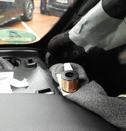

Fiepen endlich weg !
Nachdem bei meinem 300d 4matic auch nach dem Austausch des Verstärkers das Fiepen im rechten Hochtöner immer noch nicht beseitigt war, hat mein „Freundlicher“ noch einmal intensive Ursachenforschung betrieben und endlich den Auslöser des drehzahlabhängigen Fiepens im rechten Hochtöner gefunden.
Der Verursacher ist (war!) eine Spule im Kabelstrang in der Nähe des Hochtöners (siehe Fotos) die je nachdem wie nah sie beim Hochtöner verlegt wurde, Störgeräusche (Fiepen) im benachbarten Hochtöner produziert.
Mir wurde gesagt, dass diese Spule mit Aluminium Band abgeschirmt wurde, jedenfalls ist jetzt Ruhe und das Fiepen ist endlich weg!

Tolle Info, vielen Dank.
