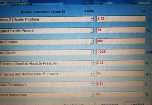

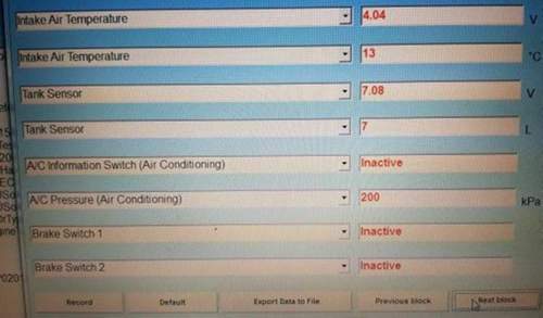

Themenstarteram 27. Oktober 2019 um 10:49
danke fur die Antworten
habe als erstes Massenverbindung zum Motorblocke uberpruft..
wenn der Kurbelwellensensor im Arsch ist dann startet der Motor nicht mehr.. aber Drehzahl stimmt auf Op-com mit der im Bord.. Nockenwellensensor habe ich gewechselt .. hatte zufallig eines dabei.. gebraucht .. na ja..
Diese Elektronikteile altern mit der Zeit.. und geben Fehlwerte an. Neue sind viel zu teuer und wenn man nicht genau weiss wo der Fehler ist dann ist es sowieso umsonst Schade um das gute Auto.. sieht gut aus, kein Rost hochst zuverlassig..um darauf zu verzichten
Werde mit der Op-com einige Werte aufzeichnen und posten
vielen Dank
Themenstarteram 27. Oktober 2019 um 11:32
Hier auch einige Bilder.. mit dem Handy weil Op_Com China Clone das ganze Bildschirm besetzt
