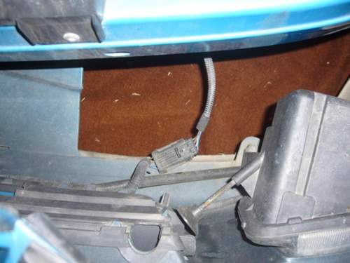

Meine Außentemperatur Anzeige zeigt zwei Striche, ich habe mir dann einen neuen Sensor gekauft. Dank euch habe ich auch am Auto (Opel Meriva Bj. 2000) den Platz gefunden, wo er sitzen soll. Jetzt zu meinem Problem; erstens war kein Sensor dort platziert, zweiten ist auch kein Kabelstrang zu finden, wo dieser Sensor angeschlossen werden soll. Jetzt meine Frage, wo wird der Kabelstrang angeschlossen, vom Sensor zu was? Würde das Kabel dann noch kaufen.

Aber jetzt ernsthaft, der Sensor sitzt ja vorne in der Mitte leicht nach Beifahrerseite versetzt und der Kabelstrang kommt von der Fahrerseite her. Und da jeder Moppel die Anzeige hat sollte auch deiner den Kabelstrang haben, schau noch mal richtig drunter.
Die Bilder zeigen die Frontschürze im abgebauten Zustand.
Sensor 1
Sensor 2
Sensor 3

Da ist aber keine Bild 3 zu sehen Siggi?
Dann extra noch mal für dich:

Und ich dachte das sei auf meinen Bildern ersichtlich.
Ja, wenn die Schürze angebaut ist sieht man es von oben schlecht und von unten muß man schon genau schauen.
Eventuell wenn man das untere Gitter ausclipst.
Ist es so schwer zu verstehen, da ist KEIN Kabel mehr, anscheinend hat der Vorbesitzer das mal entfernt. Daher ja meine Frage, wo geht das Kabel vom Sensor normalerweise hin, zum Steuergerät oder wo hin?
Ist ja gut.
Aber dennoch die Frage, fehlt nur das erste Stück bis zu der Verbindung die du auf meinem Bild 3 siehst, oder ist der Stecker auch weg.
Wenn ja dann hat der Vorbesitzer aber am Kabelbaum ganz schön gewütet.
