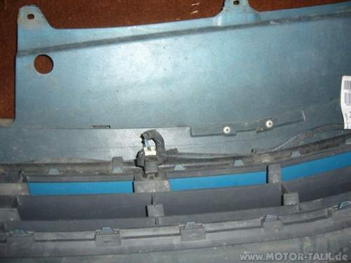

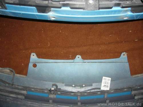

Ich denke es ist ein Problem mit dem Aussentemperatur Sensor oder der Leitung/Steckverbindung dort hin. Wo der sitzt, weiß ich momentan noch nicht.
Irgentwo vorne, hinter dem Lüftungsgitter sollte er sein. Ich schau mal ob ich was finde.
Grüße von Timmi
[Von Motor-Talk aus dem Thema 'Opel Meriva: Heizung defekt' überführt.]
Habe mal zwei Bilder angehängt, von vorne gesehen etwas links von der Mitte im unteren Kühlergitter.
Wenn man die Blende zwischen der Frontverkleidung zum Kühler abmacht, sind zwei Schrauben, dann kann man nach unten greifen und den Sensor ausclipsen.
Danke Siggi, da kann ich das Suchen einstellen. Perfekt. 🙂
Grüße von Timmi
