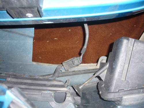

ich habe das Problem, daas in meinem Meriva die Aussentemperatur zwischen 50 und 56 C anzeigt. Kennt jemand dieses Problem und hat dies irgendwelche Auswirkungen auf die Lüftung bzw. Klimaanlage ? Bis jetzt konnte ich keine Beeinträchtigungen feststellen, aber im Moment brauche ich ja auch keine Klimaanlage.

Ich vermute das dieses Kabel fehlt, weiß aber nicht, wo es angeschlossen wird
Und widerum wiederhole ich mich, siehst du den Stecker auf meinem Bild 3.
Dort wird das von dir gezeigte letzte Stück Kabel angeschlossen.
Deswegen hatte ich ja in meiner letzten Antwort gefragt wieweit das Kabel fehlt.

Das Kabel zum Stecker kommt doch aus dem Kabelstrang welcher zum Lüfter geht, ca.10-15 cm vom Lüfter entfernt. Sieht man von oben relativ gut, ohne das überhaupt etwas abgebaut werden muß.
Habe ich ihm alles vorgekaut, mit Bildern.

Das Kabel geht im Stoßfänger vorne quer rüber unter den linken Scheinwerfer!
Ist halt schon wieder ein paar Jahre her, wo ich den Stoßfänger mal ab hatte...

Zum X-ten und letzten mal, genau hier:
Sensor-Stecker
Da sieht er den Stecker in der Stoßstange. Aber er will wissen von wo der Motorseitig kommt. Wo er da angeschlossen ist. Das kann ich auf dem Bild auch nicht sehen. Dort sehe ich nur die Position in der Stoßstange.
Wenn er auf ein anders Kabel übergeht ist es schlecht.
