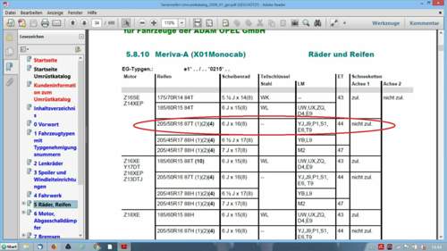

Kann mir bitte wer nachschauen, ob der z14xep mit 16er Felgen zu fahren ist? Oder gibts die Kombination nicht? Fährt die wer?
Ist 4x100. Hat die wer eingetragen?
Danke für Erfahrungen
37 Antworten
Ja die sind werkseitig schon in der Fahrzeug ABE freigegeben und daher eintragungsfrei zu fahren.
Aber Achtung, nur die originalen von Opel die du in der Spalte LM siehst.
Bei Felgen aus dem Zubehörhandel gilt was in dem Teilegutachten dazu steht
Serienfelgen-6x16

@sdghsdg schrieb am 25. Oktober 2020 um 20:05:12 Uhr:
Noch was, muss man dann den Tacho angleichen? Im Moment 185/6015
Nein, weil der Querschnitt des Reifens sich beim 205/50 verringert ist der Abrollumfang +- gleich gegenüber den 185/60.
Wenn du dir die Reifen/Felgen vorher anschaust, das hoffe ich doch, und du auf der Rückseite die beiden Buchstabenkürzel die ich dir auf dem Link markiert habe, findest dann sind es Opel original Felgen für deinen Moppel. Und die sind dann eintragungsfrei, da schon in der Fahrzeug ABE ab Werk. Auch wenn sie nicht in deinen Papieren stehen, denn durch die neuen ZUB I und II wird nur noch eine Größe festgehalten.
Sollte dein Moppel allerdings nach 2004 erstmals zugelassen sein dann sollte ein CoC Papier dabei sein, entspricht dem alten Fahrzeugbrief. Und dort sind in Spalte 32 und hinten in 50 alle zugelassenen Größen zu sehen sein.

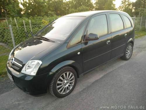

16-Zöller hatten wir auch drauf. (Bild unten)
Da diese vom Profil an der Verschleißgrenze waren, und ich einen Satz Winterreifen geschenkt bekommen habe, sind jetzt 175/70/14 drauf.
Dazu Aldi-Radkappen für keine 10,-
Meriva
@Siggi1803 schrieb am 25. Oktober 2020 um 10:54:43 Uhr:
Genau dies war heute mein Problem. Fahre originale Opel 6x16 mit 205-50-16.
TÜV-Plakette wurde abgelehnt, weil ich laut TÜV ausschließlich 185-60-15 fahren dürfte. Mehr wäre in seiner Datenbank nicht hinterlegt...
Was kann ich nun machen?
