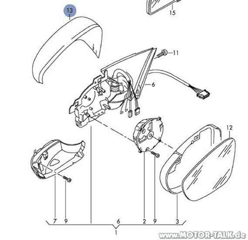

Hallo zusammen !
Gestern fahr ich rückwärts in meine Garage rein, und was passiert ich bleibe mit meinem rechten Außenspiegel an der ver***** Mauer hängen.
Beschädigt ist nur das äußere Plastik, wo das Glas auch sitzt.
Meine frage ist jetzt kann ich nur dieses Plastikteil um den Spiegel wechseln oder muss ich mir den ganzen Außenspiegel kaufen!!
Und wenn es funktioniert nur mit dem Plastikteil, wie teuer wär sowas ?
mfg

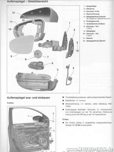

Wer hat eine Anleitung zum Ausbau/Einbau meines defekten linken Aussenspiegel ?
Hat mir ein "netter" Verkehrsteilnehmer abgeklappt.
gruss und Dank im voraus.

Vielen Dank für Deine schnelle Antwort !
Werde schon morgen mit dem Umbau beginnen.

Vielleicht hilft dir auch das hier weiter...

Schau mal in den Anhang und sag mir was genau defekt ist.
Falls es die Abdeckkappe (13) ist, kostet dies grundiert ca. 30 €. Falls dein Wagen reflexsilber oder deep black ist, gibt es das Teil auch fertig lackiert für ca. 86 €

Es ist nur der Rahmen nach deiner Skizze die Nr.3. ich glaube dies kann man bestimmt irgendwie tauschen also spiegel raus 2 schreiben und fertig... aber wo bekomme ich das Teil beim 🙂 ?
kannst du mir vllt noch sagen wie ich den spieler weg bekomme! so wie ich verstanden habe spiegel ganz nach unten und dann mit einem Keil rumfuchteln ? Danke

Die Blende kostet ca. 5 € und gibt es natürlich beim 🙂 unter der Teilenummer 9R0 857 602 A
Ausbau des Spiegelglases hast du schon richtig verstanden. 😉
Details im Anhang....

Ein Navi-Saugnapf hat sich bewährt zum Spiegelglas abbauen. Alles schön saubermachen, damits richtig hält, Saugnapf festmachen und dann anziehen.
So vermeidest du, dass das Spiegelglas bricht, was beim Hebeln mit anderen Werkzeugen durchaus eine Gefahr ist.
