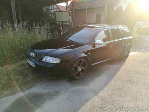

Hallo zusammen
Also folgendes ich seit kurzem Besitzer eines S6 bj 03 und wollte fragen ob ich die Spiegel von einem 98er anbauen kann denn die hätten die Anklappfunktion was meine nicht haben
Weiß da jemand was

Ganz wichtig ist das es für links Fahrerseite 3 verschiedene Versionen gab! Einmal von 97-99
Dann von 99-01
01-05.
Beifahrerseite
Gibt es nur den kleinen und den großen da kann man keinen Fehler machen. Passen tut er von der Aufnahme immer. Deine S6 spiegelkappen kannst du dann nicht mehr verwenden die Form vom Spiegel Glas ist eine andere. Anpassen auch nicht möglich leider. Nehme dir die kappen aber gerne ab 😁.
Die untere Kappe passt auch nicht mehr ans Gehäuse. Ich habe da schon alles hinter mir habe alle Spiegel bei mir In der Halle liegen.
Hier nochmal ein Bild von allem So hab sie gekauft komplett war ein spot Preis im Gegensatz was sonst so angeboten wird mal schauen wenn die dann da sind
@swenw schrieb am 19. Juli 2018 um 13:33:26 Uhr:
Die sind aber definitiv nicht von einem 98er.
Da waren die vielleicht montiert, aber es sind welche vom Facelift.
Zumal es 98 noch keinen S6/4B gab.
Sind keine S6 Spiegel.
Was meinst warum die so Teuer sind ? Die sind vom S-Line vielleicht
Der hatte die auch nachgerüstet. Siehst du an den gelben Reperaturleitungen am Relaisträger.
Brauchst du einen ordentlichen Kabelbaum ???? Kann ich fast original nachbauen
Viel Spaß beim nachrüsten bei mir hat der Einbau nicht geklappt. Sind zwar drin aber klappen nicht ein. Und die Spiegel sind definitiv nicht von einem 98 wie schon gesagt wurde. Aber in deinem Fall ja gut für dich.
