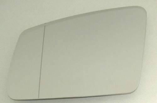

Mein Spiegelglas löst sich. Vermutlich durch die Hitze der letzten Tage löst sich das Glas von der Heizfolie ab. Es zittert und Andrücken hält nicht lange. Es ist nur mit einem größeren Klebepad angeklebt.
Meine Frage: gibt es diese Klebepads einzeln, sodass ich das Glas neu ankleben kann ?
Wollte nicht "irgendeinen" Klebestreifen benutzen, soll ja auch zukünftig halten. Oder gibt's einen anderen Tip ?

Eine Reparatur in der von dir angedachten Art ist nicht möglich.
Eigentlich ist das Glas des Außenspiegels auf den runden Verstellmotor nur aufgeklipst (siehe Bilder). Das sich die s.g. Heizfolie von dem Spiegel selbst löst, ist mir bisher von keinem Automobilhersteller bekannt.

ME ist das Klebepad kein Verschleißteil und muss schon ab Werk fehlerhaft gewesen sein, wenn sich das löst.
Deshalb würde ich beim Freundlichen vorfahren und auf Kulanz-Nachbesserung bestehen. Egal, wie alt das Auto ist.

ok, dann muss ich wohl mal zum Freundlichen. Ist irgendwie komisch, kann mit der Hand das Glas abziehen, auf dem Glas ist dann nur das Klebepad und im Spiegelgehäuse die Heizfolie auf dem Kunststoffträger. Ist Bj. 2012

War das ein Neuwagen? Ansonsten könnte die seltsame Befestigung mit Klebepad auch von einer Notreparatur des vorigen Fahrzeughalters stammen.

ist Bj. 2012, das Klebepad scheint aber Original zu sein. Hat sich - warum auch immer - gelöst.
Aufbau des Spielgels: Glas, Klebepad, Heizfolie, Plastik Abdeckung mit Befestigung (Klips)

Und sollte sich MB außer Stande sehen günstige Hilfe zu leisten, gibt es immernoch die Variante ...
--> selbst ist der Mann, Klick, 3M Klebepads <--

das Spiegelglas kostet 56,10 € + MwSt. , wenn es nicht das automatisch abblendbare ist.
Da wird ankleben nicht großartig lohnen, besonders falls Du das Glas verlierst und jemand zu schaden kommt.
