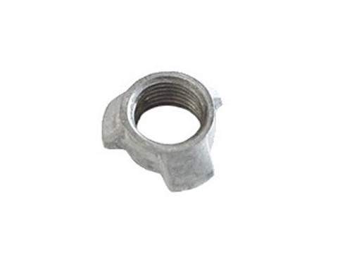

An dem rechten Außenspiegel hat sich die schwarze, runde Dichtung zerlegt. Ich nehme an, hier muss doch von der Türinnenseite dran, oder?
Auch da muss primär erstmal der Spiegel ab.
Beim Beifahreraußenspiegel ist halt die Frage wie der befestigt ist, da der wahrscheinlich nachgerüstet wurde und die Tür kein fest eingebautes Gewinde hatte. Also ja, möglicherweise muss man da auch von innen dran.
Durch das „auch“ bin ich etwas verunsichert. Ich habe verstanden, dass das Festziehen das schlappen Spiegels (der ursprüngliche Grund für diesen Thread) nur mit der außenliegenden Mutter zu bewerkstelligen sein sollte. Der Spiegel muss dafür nicht ab. Zu Dichtungswechsel muss er ab. Daher irritiert mich das „auch“. Sorry für eventuelle Kleinkariertheit.
Das kann ich beantworten. Laut VW-Zertifikat hatte der Käfer in der Mehrausstattung das M528 = zusätzlich rechter Spiegel.
Interessant finde ich das „fest eingebautes Gewinde“. Das heißt, die innere Mutter kann gar nicht in die Tür runterplumpsen, was jahrelang meine Befürchtung war. Aus dem Grund habe ich diese Reparatur immer vor mich geschoben.

Dann würde ich vermuten hat man im Werk einfach eine Fahrertür vom Rechtslenker verwendet, die sicherlich auch die fest verbaute Mutter hat wie eine linke Tür vom Linkslenker. Fragt sich halt, ob die Tür noch original ist.
Beim nachgerüsteten Spiegel hat VW ein Teil mit Gegengewinde angeboten, dass nicht zwangsläufig in der Tür fest ist.
