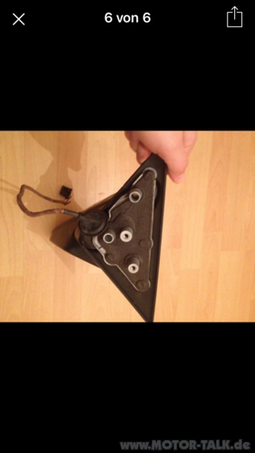

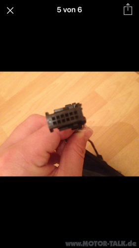

Habe gesehen das ich am Fuß vom Außenspiegel so ein Kabel entlang geht... Nach was suche ich denn jetzt?

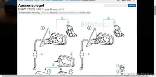

Du hast ein Coupe gell? Facelift?
Geh auf bmwinfoparts gib da deine vin ein und such ihn dir raus.
Das fl Coupe hat ab Oktober 2003 dieses eine Kabel gezogen musste dann in der fzgausstattung Kategorie gucken
hab ihc gemacht, find mich da nicht zu recht🙁
http://de.bmwfans.info/.../
Ist doch ganz einfach, hast Du Memory oder Anklappfunktion? Shadowline ja oder nein?
ich habe shadowline ohne anklappfunktion aber beheizbar, memory und bordstein...
wo find ich so eins?
Teilenr. sollte dann die 51167153160 sein, such ma auf eBay.

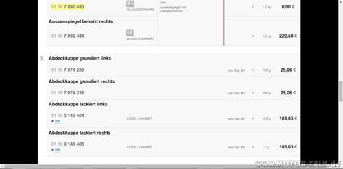

Die Spiegel sind original sehr teuer der Spiegel mit Abdeckkappe grundiert kostet 352 Euro. Siehe Bild auf die abgebildeten Preise kommen 40 % drauf die sind veraltet.
Screenshot-583
Screenshot-584

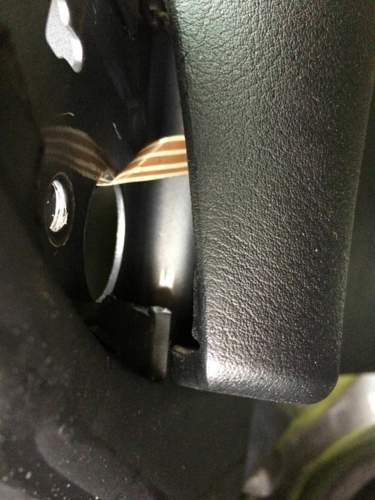

aus gegebenen Anlass hole ich diesen Thread mal hoch. Habe einen E 46 Limo Bj.2004 mit MII-Paket.
Letzte Nacht wurde mir der Beifahreraußenspiegel abgebrochen und geklaut. Nur ein paar Kabel guckten mich heute morgen noch an.
Laut VIN habe ich S313 "Aussenspiegel Beiklappfunktion" und S760 "Hochglanz Shadow-Line".
Wenn der Spiegel beheizbar gewesen wäre, würde das extra bei der VIN abfrage ausgewiesen werden?
Wäre bei mir die Teilenummer "51167890832" die richtige? Bin mir gerade nicht ganz sicher? Weil da nix von elektrisch verstellbar steht, nur was mit Anklappfunktion. Elektrisch verstellbar waren die alle, oder?

Es gibt halt verschiedene Anschlusskabel, das muss schon zusammen passen. Wenn du z.B. die Flachbandkabel hast, wirst du auch nur die wieder anschliessen können (ist bei elektr. Sitzen mit Memory/Anklappb. Spiegel etc) verbaut.
Ich hatte das gerade hinter mir, dass ich einen neuen Fahrerspiegel gebraucht gesucht habe, leider ohne Erfolg.
Nachgebaute von ATP passten da nicht, da sie alle ein anderes Anschlusskabel hatten/nicht kompatibel waren.
@Zarok
Der Kabelbaum der mich "anguckte" war kein Flachbandkabel, war ein normaler Kabelbaum mit 7 Kabeln.
Soweit ich weiß gab's das Flachbandkabel nur im coupe
Flachbandkabel haben die Spiegel mit Absenkung und Memoryfunktion ab irgendeinem Baujahr, auch bei den anderen Karosserien
