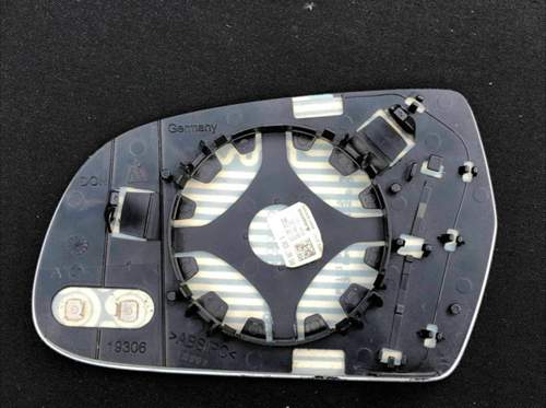

Hallo ihr Lieben,
ich möchte den Thread auch noch mal hoch holen. Vorab, das ist nicht der erste Thread, den ich zu dem Thema vollständig gelesen habe. Leider ist mir immer noch nicht ganz klar ob die Spiegel jetzt im best-case (den ich bei mir vermute) Plug-and-Play nachgerüstet werden können.
Zum Fahrzeug:
Audi A5 8F Cabrio FL (Bj 2012)
- 4L6 Sicherheitsinnenspiegel auto. abblendbar
- 8N6 Scheibenwischer-Interwallschaltung mit Licht/Regensensor
- 6XE Außenspiegel, ele. anklappbar und ele. einstell-/beheizbar
Da beide Spiegelgläser erneut nicht mehr perfekt auf der Trägerplatte halten (haben sich schon einmal vollständig gelöst und wurden von mir mit Sprühkleber wieder verklebt), möchte ich die Gelegenheit nutzen und diesmal auf abblendbare Gläser upgraden.
Derzeit verbaut:
- 8K0 857 535 F (asphärisch links) und
- 8K0 857 536 G (asphärisch rechts)
Ich möchte bestellen:
- 8F0 857 535 H (asphärisch abblendbar links) und
- 8F0 857 536 H (asphärisch abblendbar rechts)
Der 2-polige Stecker ist vorhanden!
Kann jemand von euch abschätzen wie weit das Kabel reicht? Ich möchte ungern Türpappen und A-Säule öffnen, nur um festzustellen, dass das Kabel bereits bis zum Innenspiegel liegt. Ich konnte bei "Zündung Aus" 15 kOhm messen. Irgendwo angeschlossen sind sie also in jedem Fall.
Ganz ganz lieben Dank im Voraus!

Die hast den Stecker für die Abblendbaren im Spiegelgehäuse liegen oder ?
Was soll da nicht Passen ?
Alten raus, neuen Anklemmen einbauen und fertig !?
Die Kabel der Spiegelheizung sind ja nun auch nicht ellenlang.
Ja genau wie in dem ersten angehängten Foto zu sehen, liegt der Stecker bereits im Spiegelgehäuse. Wenn man den gesamten Thread ließt, stoßt man jedoch mehrfach über die Diskussionen, dass das Kabel zwar verlegt wurde, sich aber die Frage Stellt bis zu welchen Punkt... Türsteuergerät? Und das Kabel von dortaus bis zum Innenspiegel selbst verlegt werden muss.
Ist das der Fall?
In einem anderen Fall hat es wohl Plug'n'Play funktioniert. Das erhoffe ich mir eben auch!
Im schlimmsten Fall passiert eben gar nichts. Soll heißen der Spiegel blendet nicht ab, weil das Signal vom Innenspiegel nicht kommt. >.<

Zurück zur Frage
Liegt bei Fahrzeugen mit automatisch abblendendem Innenspiegel das Kabel IMMER auch bis in das Spiegelgehäuse?
oder
Wenn der 2-polige Stecker vorhanden ist, liegt dann das Kabel auch bis zum Innenspiegel?
