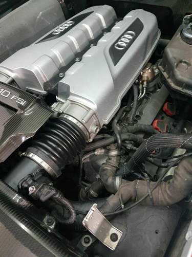

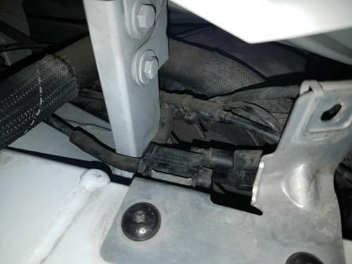

Direkt mal testen 😁
Wo soll das Ventil denn sitzen?
Ich denke es wird das hier sein, oder?
Korrekt.
Links kommt Unterdruck vom Druckspeicher zum Ventil.
Dann öffnet es und der Unterdruck geht nach durch den Schlauch zum T-Stück, und von dort zu beiden Auspuffklappen.
Diese schließen wenn das Ventil Stom vom Steuergerät bekommt.
Zieht man den Stecker, dann bleiben die Klappen dauerhaft auf. (mit Fehler im Fehlerspeicher)
Will man keinen Fehler, dann lässt man den Stecker drauf, zieht aber den Schlauch vom T-Stück ab und verschließt ihn straff mit ner Schraube o.ä.
Dann kann das Ventil schalten soviel es will, und die Klappen bleiben offen.
