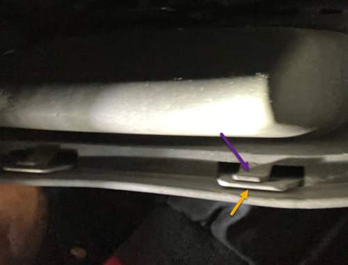

So weit so gut, aber kann irgendeiner von euch mir sagen wie ich erstmal die Originall Chrom blenden entfernen kann? Ich vermute die sind gleich sowie das ersatzteil mit 6 haltern befestigt, sondern, vom hinten kommt man nicht dran und ganz einfach ziehen scheint mir auch nicht der richtige weg zu sein... Erfahrung gesucht, wer hat dies schon gemacht?

Bei der C-Klasse war es einfach mit ein wenig ziehen getan. Also die Blende rausziehen, mit etwas Gewalt.
Bitte vorsichtig sein, da ich es beim GLE bisher nicht gemacht hatte, die blenden sehen aber genauso aus wie die von der C oder E-Klasse.
VG
Bei mir war es einfach.
Karton unter den Wagen, Luftfederung ganz hoch fahren, Anhängerkupplung ausfahren…
…mit Taschenlampe drunter liegen und die entsprechenden Klipps lösen, danach von vorne wegziehen.
Linke Seite ruck-zuck, auf der rechten etwas fummeliger, weil Mechanik der A-Kupplung etwas im Weg ist.
Die neuen, schwarzen dann aufstecken bis es Klick macht.
Hält und sieht gut aus….
Danke erstmal für eure Antworten. Das lässt hoffen das ich es noch hinkriege. Ich scheitere eben bisher an diesem simplen Arbeitsgang "Clip lösen". Mir scheint, dass die Originale Chrom Blende gar nicht richtig gecliped ist und trotzdem extrem fest sitzt. Damit ich das aber mit den Clips richtig verstehe, siehe Bild anbei. Hier habe ich von unten versucht einen dieser Dinger zu fotografieren. Das ist mit Clip gemeint oder? Wie man jedoch sieht, ist diese Öse der Chrom Blende (gelber Pfeil) nicht wirklich verbunden mit dem Clip im Diffusor (lila Pfeil). Trotzdem wie gesagt knall fest die Blende.

Clip
mit Schraubenzieher zwischen lila und gelb einfahren, und dann gelb nach aussen stossen
ist ein bisschen hakelig, funktioniert aber ganz gut! ;-)

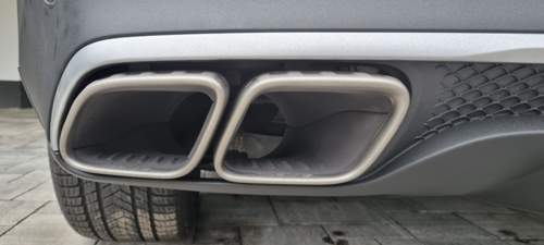

Letztes Wochenende den AMG63 Diffusor und AMG 63 Auspuffblenden an meinen GLE verbaut. Meiner hat kein Night Paket, daher habe ich die Originalblenden in Chrom Matt wie die Dachreling genommen. War in 5 Stunden eingebaut. Original Umbaukit mit AHK gibt es bei Kunzmann. Passt Perfekt.

Bekomme heute die 53er Blenden, allerdings vom Händler verbaut. Auch in chrom-matt. Wie ist denn das bei Dir mit dem Endschalldämpfer? Teilweise gab´s doch die nach unten abgewinkelten Endrohre.

Ich habe nicht nur die Blenden sondern auch den Kunsstoffdiffusor gewechsel. Der Auspuff hat beim GLE400d nicht gestört...
Schon klar, muss bei mir auch so gemacht werden. Enden denn die Rohre des Endschalldämpfers in den Blenden?

Nein, die Blenden enden nicht im Auspuffrohr. Der GLE400d hat links hinten zwei Auspuffrohre die nach unten ausblasen.
Man schaut durch die AMG Rohre ins leere

Kannst du mal ein Bild vom ganzen Auto senden?
