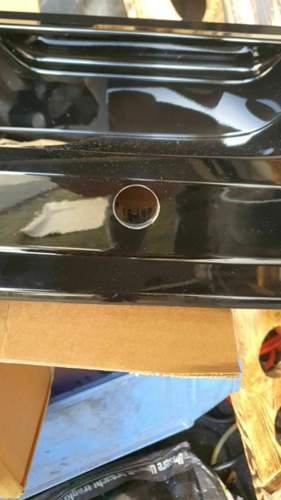

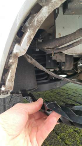

Hallo Leute,
habe gerade mit meinem Cousin zusammen an seinem 2.0 Diesel mit 150PS den 240PS Diffusor montiert.
Mann benötigt wie bereits beschrieben:
Heckdiffusor für Abgasendrohr links und rechts
Halter Blende Abgasrohr je 1x links und rechts
Chromblende je 1x links und rechts

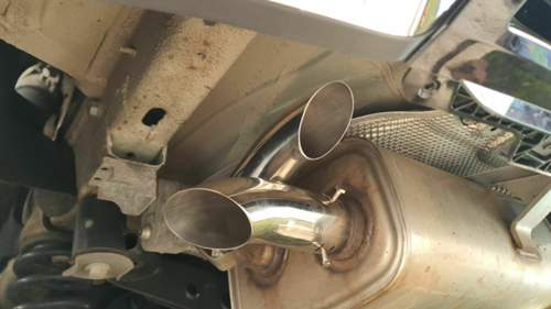

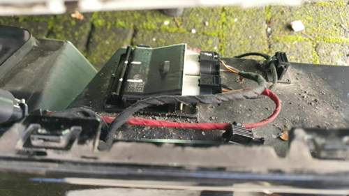

Ich bin mir nur nicht ganz sicher ob der Service-Mitarbeiter den falschen Diffusor bestellt hat oder es ihn nur ohne löcher für die PDC Sensoren gibt. Es sind zwar an der Rückseite des Diffusor's die stellen und der Durchmesser genau markiert aber nicht gebort. Das haben wir dann selber gemacht mit einem Stufenbohrer und die Original Halter für die Sensoren vom alten Diffusor übernommen. Ansonsten ist alles Plug and Play bis auf den Endtopf.
Die Endrohre des Endtopfs müssen zusätzlich noch bearbeitet werden. Wir haben sie einfach abgesägt und mit 45° Press-Fittings die Abgase umgeleitet (nicht schön aber selten)
Umbauzeit betrug ungefähr 2h mit bohren, kleben, sägen und pressen.

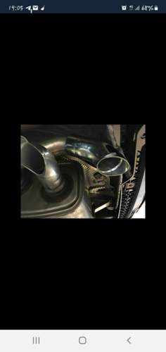

Hi gab ed bei dir Probleme mit den Abgasen?
Dürfte eigentlich nix passieren oder?? Ich muss nämlich die Endröhren abflexen und dann Blenden dran. Allerdings wird eine davon
Eher unterm Auto enden als unterm Diffusor. Sind so komisch gekrümmt.
Auf allen Bildern die ich gesehen habe Enden die Blenden unter dem Auto.
Bei Autos ohne sichtbaren Endrohre ist das auch so. Das der TÜV da Probleme machen könnte wurde zwar hier diskutiert, aber kein einziger der umgebaut hat, hat hierzu etwas negatives geschrieben. Ein Bericht gibt es, wo die Blenden verschweißt wurden. Wenn das gut gemacht ist, sieht das sogar wie ein originaler End Topf aus. (Kosmetik).

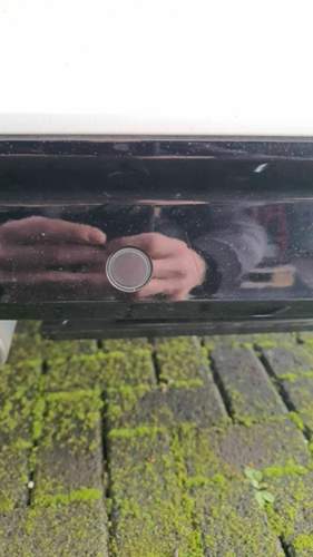

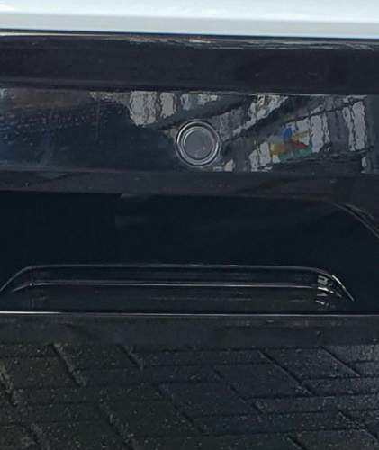

Werde bekloppt. Neue Diffusor mit Markierungen und Halterung für Sensoren ca 23mm. Diese auch so gebohrt. An meinem Auto sind die Sensoren deutlich kleiner. Konnte der Kollege der gebohrt hat ja nicht wissen. Hatte original vw sensoren dabei...
Jetzt brauchst eine neue Blende?
So Projekt beendet. Es war nicht so einfach wie gedacht aber es hat geklappt und es sieht gut aus!
Das Problem Sensoren haben wir mit O Ringen gelöst!

@Verbal schrieb am 20. Februar 2021 um 11:26:47 Uhr:
Was sollen deine Sensoren denn haben? Sieht doch erst mal recht passend aus, zumindest was ich am Handy und Foto erkennen kann.
@Passat-B8BiTDI schrieb am 20. Februar 2021 um 16:08:12 Uhr:
Leider wurden die Löcher wie vorgegeben gebohrt, also nach dem Durchmesser der Halterung.
Die Sensoren selber sind aber statt 23 mm nur 15 breit gewesen :-(
Also mussten wir improvisieren.

@Verbal schrieb am 20. Feb. 2021 um 06:54:05 Uhr:
Ja das mit den Abgasrohren finde ich auch nicht gut gelöst. Hab das mir auch anderes vorgestellt als ich dir vorhin geschrieben habe.
Ich habe die Bilder von den anderen Umbauten in Erinnerung und dachte das es bei dir auch so umsetzbar ist.
Wie sah es den zuvor aus ? Hättest du nicht an einer anderen Stelle kürzen können?
Jetzt ist es so. Wenn der TÜV es bemängelt muss halt was an der Abgasführung geändert werden. Sollte aber kein Problem sein, ausser das wieder Kosten entstehen. Kommt Zeit, kommt Rat.
Das Endergebnis zählt und das sieht gut aus.
Ja das oberer Rohr bzw die Blende wird noch ausgetauscht mit einer anderen ca. 70 Grad Winkel. So gehen die abgasen weiter nach unten raus. Habe aber hier schonmal bilder gesehen wo die so versetzt waren...
Seite 6 so hat er es gamcht.
So habe ich es vor, den oberen per Winkel mehr nach unten zu führen. Dann sieht es genauso aus
