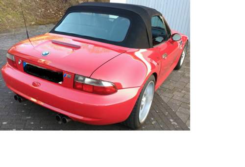

Beim Passat und Superb kam aus den blenden ebenfalls Abgas aus beiden Seiten, wenn man entsprechend den 280ps tsi gekauft hat, also wie bei AMG, beim normalen Benz sind die ja auch nur Optik und die Abgase kommen anderweitig raus.
So, wenn wir hier OT werden habe ich auch Einen (siehe Anhang).
Kein Fake, sondern "form follows funktion".
Und da bläst es aus allen vier Rohren.
Gruß m_driver
