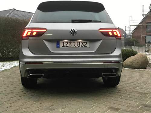

Hallo Leute,
habe gerade mit meinem Cousin zusammen an seinem 2.0 Diesel mit 150PS den 240PS Diffusor montiert.
Mann benötigt wie bereits beschrieben:
Heckdiffusor für Abgasendrohr links und rechts
Halter Blende Abgasrohr je 1x links und rechts
Chromblende je 1x links und rechts
Ich bin mir nur nicht ganz sicher ob der Service-Mitarbeiter den falschen Diffusor bestellt hat oder es ihn nur ohne löcher für die PDC Sensoren gibt. Es sind zwar an der Rückseite des Diffusor's die stellen und der Durchmesser genau markiert aber nicht gebort. Das haben wir dann selber gemacht mit einem Stufenbohrer und die Original Halter für die Sensoren vom alten Diffusor übernommen. Ansonsten ist alles Plug and Play bis auf den Endtopf.
Die Endrohre des Endtopfs müssen zusätzlich noch bearbeitet werden. Wir haben sie einfach abgesägt und mit 45° Press-Fittings die Abgase umgeleitet (nicht schön aber selten)
Umbauzeit betrug ungefähr 2h mit bohren, kleben, sägen und pressen.
Kosten für alle teile 213,72€

Hallo Ramburak69,
kannst du mir bitte sagen wo du dir die Auspuffblenden am Endtopff besorgt hast.
Danke für die Info. Und mit deinem Tiguan hast du alles richtig gemacht!
@Woie schrieb am 19. März 2019 um 10:21:48 Uhr:
Das gibt's z.Bsp. bei
eBay
ja das ist mir klar, aber ich habe die Blenden aber noch nicht in dieser ansprechneden Qualität gefunden!
Hallo Ramburak69,
Hallo Woie,
habe das bei diesen Händler gekauft,war innerhalb 4 Tagen da.
Der Händler hatte 90 Grad Bögen dabei gelegt, sind im Preis mit drinn, die habe ich dann nur angepasst.
Hab die Bögen mit einer Schraube fixiert, werden dieses Wochenende fest angeschweißt.
Das gute bei diesen Händler ist, die Ausstanzungen für die Rückfahrsensoren sind schon drin und die Halter für die Rückfahrsensoren sind schon angeklebt.
Nur umstecken und fertig.
https://www.ebay.de/.../152509445146?...
Hallo Ramburak69,
danke für die Antwort. Ich muß aber noch einmal etwas nachfragen: was musstest du an den Bögen nacharbeiten und konntest du diese auf den "Stummel" vom Endtopf aufstecken?
Danke für eine Antwort.
@Woie schrieb am 19. März 2019 um 11:10:23 Uhr:
Hallo Ramburak69,
Hallo, ich habe die Bögen in der Länge angepaßt, also eingekürzt, sodaß die genug abstand zum
Diffusor haben.
Danach hab ich mit ein Haargummi die Sichtkante mir so hingezogen, dass die Schnittkante Waagerecht zum Boden ist, das Haargummi mit Tesaband fixiert und mit einen Edding die Kontur nachgezeichnet und
dann abgschnitten.
Wüßte nicht wie man das sonst anders hinbekommt, weil das Rohr was nach unten zeigt, soll ja in länge und breite gerade sein.
Und mit einen Haargummie ging das Perfekt.
Der Anschweißbogen ist vom Durchmesser etwas größer als das Endrohr, hab 2cm vom Endrohr stehen lassen und den Anschweißbogen überlappt.
