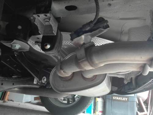

Würde mein Heck auch gerne ändern, nur sieht das bei mir etwas anders aus. Ist ein Benziner 150 PS, R-Line.
Wo zum Henker soll man das eine Rohr abschneiden auf dem dieses "Kästchen mit Kabel" angebracht ist ( was auch immer das ist, denke mal Abgasmäßig )?
Evtl. ziemlich knapp dahinter und nur anschrauben wäre wohl ne Möglichkeit. Bräuchte dann aber wohl recht kurze Endstücke nach unten. 😕

@jrgenm2004 schrieb am 14. März 2019 um 11:29:29 Uhr:
Hast du einen 1,5TSI mit OPF? Könnte was damit zu tun haben.
Ja genau, der Gute hat OPF. Am Ende wohl doch nicht so toll zum umbauen??
1,4 TSI mit OPF, um genau zu sein 😉
schau doch mal unter einen Benziner mit OPF.
Beim 230 TSI wird das Problem doch auch gelöst sein.

@jrgenm2004 schrieb am 14. März 2019 um 10:29:29 Uhr:
Das ist eine Abgas Klappe, meist verwendet, zur Lautstärken Regulierung, aber auch Abgas Gegendruck kann dadurch geändert werden, nach den Filter Einrichtungen.

Ja, ich glaube da ich mit der Aktion dieser ominösen Klappe ( und mir ) bestimmt keinen Gefallen tue, werde ich das wohl lassen. 🙁 Obwohl es optisch schon was her macht. Größere Maschine war für mich beim Kauf keine Option. Und wegen der Heckansicht.......😕 Wie Passat-B8BiTDI schreibt: Alles Echt.

@Passat-B8BiTDI schrieb am 16. März 2019 um 05:29:48 Uhr:
Wieso willst du grade nach draußen führende Rohre abschneiden und nach unten haben?
Sei doch froh das es keine fake blende ist.
Abgasklappe zur Regulierung der Lautstärke? Bei einem 1,5 TSi?? Was bitte soll da lautes rauskommen!?? Ich meine, selbst weiß ich es ehrlich gesagt auch nicht so richtig aber das...
Ich vermute mal das wird eher ein Fühler sein...
