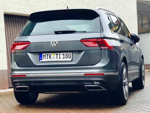

Hallo Leute,
habe gerade mit meinem Cousin zusammen an seinem 2.0 Diesel mit 150PS den 240PS Diffusor montiert.
Mann benötigt wie bereits beschrieben:
Heckdiffusor für Abgasendrohr links und rechts
Halter Blende Abgasrohr je 1x links und rechts
Chromblende je 1x links und rechts
Ich bin mir nur nicht ganz sicher ob der Service-Mitarbeiter den falschen Diffusor bestellt hat oder es ihn nur ohne löcher für die PDC Sensoren gibt. Es sind zwar an der Rückseite des Diffusor's die stellen und der Durchmesser genau markiert aber nicht gebort. Das haben wir dann selber gemacht mit einem Stufenbohrer und die Original Halter für die Sensoren vom alten Diffusor übernommen. Ansonsten ist alles Plug and Play bis auf den Endtopf.
Die Endrohre des Endtopfs müssen zusätzlich noch bearbeitet werden. Wir haben sie einfach abgesägt und mit 45° Press-Fittings die Abgase umgeleitet (nicht schön aber selten)
Umbauzeit betrug ungefähr 2h mit bohren, kleben, sägen und pressen.

Heckumbau heute durchführen lassen, bin begeistert.
Haste Distanzscheiben drauf?
@Floppy70 schrieb am 27. März 2018 um 19:08:55 Uhr:
Ja
kannst im Tread Distanzscheiben Bilder schauen.
Eibach vorne 20mm hinten 25mm pro Rad.

Genau habe den Diffusor angebaut . Demontage ging soweit einfach nur die 4 Spreitznieten gingen etwas schwer ab aber mit einer Zange sie gezogen so dann den alten abgebaut kostet schon Überwindung da so dran zu ziehen .
Dann halt alles was da so an Kabel und ein Steuergerät dran war abgenommen. Den Auspuff abgeschnitten und die beiden gebogenen Endrohre dran geschraubt sieht sogar gut aus obwohl man ja nicht unter das Auto kriecht.
So dann alles an den neuen Montiert und teilweise noch Halter ankleben . Die Parksensorenhalter waren schon dran.
Nur Kabelhalter und eine Platte für ein Steuergerät . Aber die genaue Lage war Markiert.
So dann alles angebaut aber alleine sehr schlecht also mal den Nachbarn genervt und der ist bei VW . So erstmal sein Tipp etwas Spüli oder Scheibenreiniger an die Klippse sprühen dann geht es leichter.Mit etwas drücken /schieben passte alle nur die Enden nicht also nochmal genau nachgesehen warum nicht und siehe da etwas anders sehen die zum alten aus . Also die Ecke etwas bearbeitet sieht man aber später nicht und dann war sie dran .
Sieht sehr gut aus sagt auch meine Chefin der ich ja erklären musste warum man 300€ ausgibt für ein Auto was .. kostet und man selbst nicht sieht nur andere .
Alles hat so 1,5 Std gedauert mit 2 Mann.
