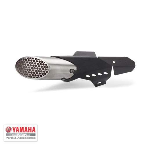

Guten Tag! Gehe ich recht in der Annahme, dass eine "-rein kosmetische"- Auspuffblende gegen die serienmäßige Auspuffendverkleidung legal getauscht werden darf, auch wenn keine E-Nummer draufsteht?
Der Verkäufer meint, das wäre OK so, da diese Blende keine
Sicherheitsrelevanz hat und auch nichts am Abgas ändert.
Danke für Antworten im Voraus.

Danke schonmal für eure Antworten. Ich würde die serienmäßige Blende gern austauschen gegen die auf dem Bild. Wenn ich jedoch das mit dem Hauptständer und der Ersatzauspuffblende lese, oh oh🤨. Vielleicht sollte ich vorm Kauf der Blende mal beim TÜV anfragen.
(Hintergrund des ganzen ist, dass ich den Akrapovic High Mount Auspuff von Yamaha, gelinde gesagt, überteuert finde. Weiterhin entfällt bei Nachrüstauspüffen die Krümmerblende an der Xtribute

Wenn diese Bedingungen erfüllt sind, sollte es keine Probleme geben:
https://www.dekra.de/de/abgasanlage/
Danke an Rolf für den aufschlussreichen Link.👍
So, wie ich den Text verstehe, darf die Blende das Original Endrohr nicht überragen. Die Nachrüstblende tut das aber (nach dem Fotos zu urteilen.).😕
Ich lese das so, die Blende darf nicht länger sein, als der Originaldämpfer( Trompeteneffekt genannt).
Das ist hier nicht der Fall.

Kann man machen – ich würde halt beim TÜV oder Dekra mal nachfragen und evtl. per Gutachten eintragen lassen – kostet halt.
Ich habe gerade den umgekehrten Weg (Austragen der Reifenfabrikatsbindung bei Nicht-EU Zulassung) hinter mir. Gutachten nach §19/21 StVZO kostete beim TÜV ~€80,- plus Umschreiben/Neuausstellen des Scheins ~€15,-. Wenn Sie Geräuschmessung machen, wird's evtl teurer.
Damit ist man jedenfalls auf der sicheren Seite.
