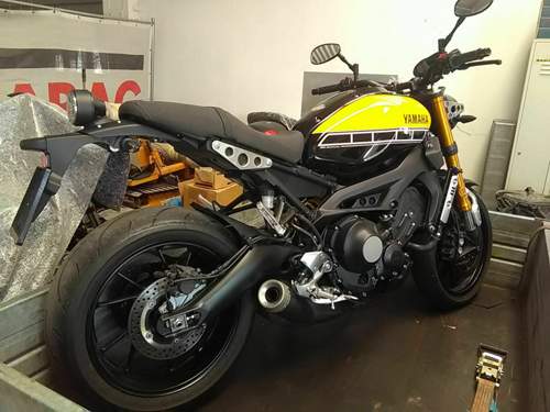

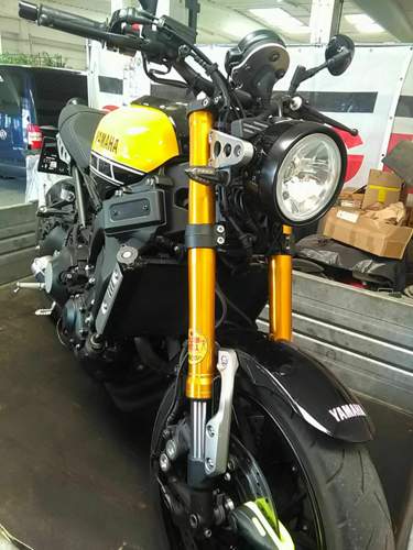

Also nochmals Danke für das Feedback zu meiner Frage. Also ich hab mich draufgesetzt und sofort ein Gutes Gefühl gehabt. Sitzposition Top. Fahreigenschaft kommt noch war nur einmal um den Häuserblock. Das ist mein neues "Schätzelein". Unfallfreien Season-Ride !
Img-20200416
Img-20200416
Img-20200416
