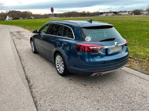

kann mir jemand sagen, ob man eine zweite Auspuffblende irgendiwe anbringen könnte, ohne zweiten EDS einzubauen? LEGAL.
Problem: Hab nur einen EDS fahrerseitig, eine Auspuffanlage mit ABE gibt es nicht für miene Motorisierung. Also würde ich gerne einfach ein Blende einbauen. Bitte um Hilfe!
Also es gibt Versionen mit dem zweiten EDS. Aber da sitzt bei mir der Ad Blue Tank. Folglich kann ich nur eine Blende einbauen. Im besten Fall vielleicht noch ein Rohr vom linken EDS ziehen, aber das nimmt mir der Tüv nicht ab. Mir geht es einfach um die Symmetrie.
1 EDS
2 EDS
Du kannst das alles umbauen, musst dann allerdings eine Einzelbegutachtung durchführen lassen.
Da geht es dann um vorstehende Außenkanten, Brandgefahr, Geräuschverhalten.
Gerade letzteres wird mit einer Fahrgeräuschmessung enden, was für dich zu teuer wird.
Wir reden da um mehrere hunderte Euro.
Da ist die Asymmetrie, die wahrscheinlich nur dich stört, hinnehmbar, oder?
Es gibt nix peinlicheres als ein "Doppelauspuff"bei dem dann nur aus einer Seite Abgas raus kommt 😉
@MZ-ES-Freak schrieb am 4. Februar 2024 um 12:47:32 Uhr:
Genau, deshalb auch die Idee mit der Blende, sodass man vielleicht das Ganze umgehen könnte.
