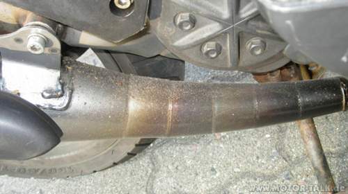

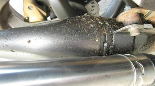

Ich suche einen transparenten Hitzeschutzlack für meinen Roller-Sportauspuff der qualitativ was her macht.
Ich muss dazu sagen, dass der PKW-Fachhandel und die Baumärkte vor Ort nur hitzebeständige Lacke haben, die nicht durchsichtig sind, daher hatte ich mir eine Dose in der Bucht bestellt, aber leider ist der Lack bei Betriebstemperatur meines Auspuffes immer klebrig geworden, was zur Folge hatte, dass der Strassenschmutz eine untrennbare Verbindung mit dem Lack eingegangen ist, so dass ich jetzt ein besseres Produkt brauche.
Unten habe ich noch Bilder von dem Malör und der Sprühdose bzw. ein Link von dem Lack angehängt.
400ml Auspufflack bis 650 °C Ofenlack Thermolack klar Klarlack
PS: Bitte nicht über den Preis wettern, zum Kaufzeitpunkt war die Auswahl gegen Null!

Schau mal hier @FL.MAVERIK. http://spezial-lacke.de/shop/product_info.php?info=p237_VHT-GSP115-Auspuff--und-Kruemmerlack-Klarlack-seidenmatt-bis-1093.html&XTCsid=axsatsph
Den VHT Auspuff-Klarlack hatte ich auch schon auf dem Schirm, aber ich habe gelesen, dass man für die volle Haltbarkeit einen farbigen Primer (GSP118 FLAT WHITE PRIMER) von VHT benutzen muss und dem Fall ist der Klarlack für mich nicht geeignet.
Hat jemand noch eine Idee, denn ich komme da einfach nicht weiter?

Hat inzwischen jemand einen Rat für mich in Bezug auf einen hitzefesten Klarlack für den Auspuff, der mehr als nur Kosmetik ist oder muss ich mir das Vorhaben abschminken?
Scheinbar hält der VHT-Lack ja ohne Grundierung besser (auch beim TE).
Gruß Metalhead
Der VHT-Lack hält nur mit einem farbigen Primer, daher kann ich ihn nicht nehmen für mein Vorhaben. Deshalb brauche ich einen Tip, denn ich hätte Lust diesen Sommer mal wieder zu fahren.
PS: Ich hätte mir sogar einen rostfreien Auspuff gekauft um das Problem zu lösen, aber so was gibt es quasi nicht für einen Roller.
