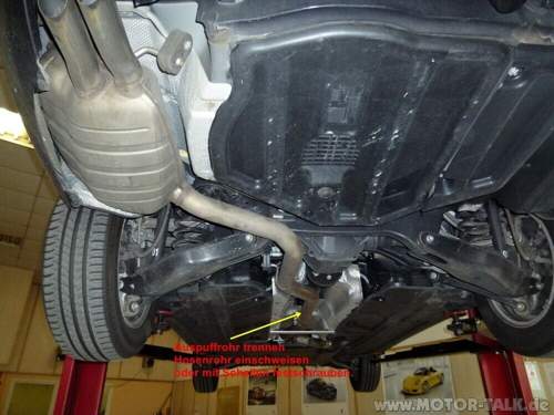

Komme gerade aus der Werkstatt, die Ursache scheint gefunden: die "Geräusche" - eher der metallische Lärm - werden bei betriebswarmer Auspuffanlage von der "Kugel"-Schellenverbindung (?) verursacht, die den hinteren Auspuffteil ab mittlerem Schalldämpfer mit dem vorderen Auspuffteil ab Kat verbindet. Wird diese "Kugel"-Schellenverbindung gelöst, ist der Krach sofort "wech" ....
Bisher wurden bei mir deswegen schon 2x der hintere Teil der AG-Anlage gewechselt.
Es läuft eine Anfrage an MB, wie und ob Abhilffe geschaffen werden kann.
Hoffe nicht, die Antwort ist: Stand der Technik!! - Dann jibbet "shit storm"....
Wäre sicherlich hilfreich, wenn sich auch die anderen "Geschädigten" über ihre Werstätten bei MB melden würden...

Einfach ein Hosenrohr in das lange Rohr einschweisen oder schrauben und schon ist Ruhe.
Auspuffanlage-01
