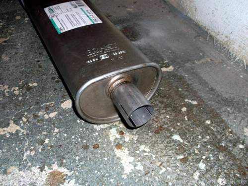

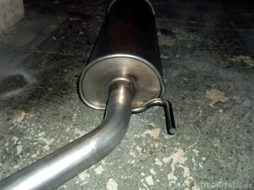

Hi
So heute ist auch der Ernst MSD gekommen, der sieht auch sehr gut aus und ist auch relativ schwer muß ich sagen.
Unten mal paar Bilder.
Gruß André

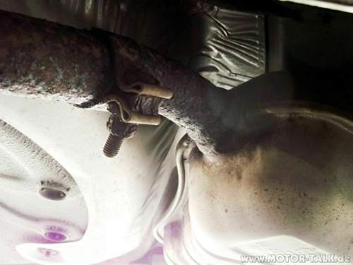

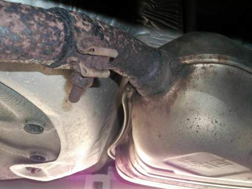

Hi
Bis jetzt habe ich die Abgasanlage noch nicht gewechselt, da sie noch dicht ist und das dröhnen auch nicht schlimmer geworden ist .
Heute habe ich mir mal die Rohre und Schalldämpfer angeschaut und bin erschrocken wie schlecht es an der Verbindung MSD Rohr zum ESD aussieht, siehe Bilder unten.
Was meint ihr, wie lange hält das noch und würdet ihr das noch wechseln, bevor ich am 29.10. in den Herbst-Urlaub fahre?
Danke und schönen Gruß
André

Hi
Na hoffen wir es mal, nicht das es im Urlaub löchrig wird und ich dann eine Woche mit lauten Auspuff rumfahren muß. 😁
Gruß André

Kann es sein das sich dein Innenleben von der Abgasanlage zersetzt hat?
Hört sich fast danach an.
@Der-Dada schrieb am 13. Oktober 2014 um 16:52:43 Uhr:
Ja das vermute ich auch.
Es kann aber keiner sagen, ob es vom ESD oder MSD kommt und darum habe ich vorsorglich schon mal beides neu gekauft.
Gruß André

Hi ulridos
Beim Diesel wird das Rohr aber kaum von innen nach außen durch rosten, da der Diesel kaum aggressive Abgase hat und damit nur außen rostet. Aber beim Benziner ist das anders und wenn es außen schon so angegriffen aussieht, dann möchte ich nicht wissen wie es von innen ist und wie dünn schon die Rohrwandung ist.
Meine Sorge kommt nicht von ungefähr, denn genau sowas hatte ich beim Vectra B erlebt und da wurde von der Werkstatt auch behauptet, das sieht schlimmer aus als es ist und 2 Wochen später im Urlaub war das Rohr durch.
Das Rohr war an einer Stelle schon so dünn und hat dadurch die lange AB Fahrt nicht mehr überstanden.
Hätte ja sein können, das einer hier dabei ist den sowas beim C auch schon passiert ist.
Gruß André
wie gesagt ... bei C faulen eher die Halterröhrchen durch 🙂 ... habe ich beim 2.2er eines Bekannten auch schon neue angeschweißt ... und das ist auch schon wieder 4 oder 5 Jahre her ... und die Anlage noch drunter....
