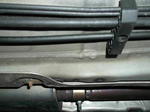

wie gesagt ... bei C faulen eher die Halterröhrchen durch 🙂 ... habe ich beim 2.2er eines Bekannten auch schon neue angeschweißt ... und das ist auch schon wieder 4 oder 5 Jahre her ... und die Anlage noch drunter....

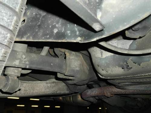

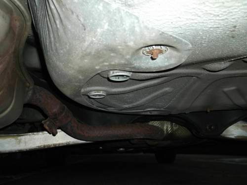

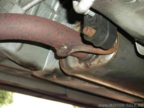

Hi
Die Halter sehen bei meinen noch gut aus und angeschweißt wurde da auch noch keiner. Nur frage ich mich ernsthaft, warum Opel da hohles Material verwendet und Ernst zb. nimmt da Vollmaterial.
Unten mal ein Bild vom Halter und vom Vectra B ESD.
Dscf1045
Dsc00527
der VectraC ist auch das erste Auto bei dem ich da hohle Rohre gesehen habe
wahrscheinlich wurde der Zulieferer so ausgequetscht, dass ihm nix anderes übrig blieb dort seine 2 ct zu verdienen

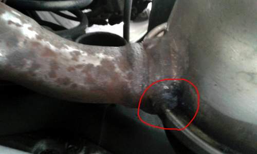

Hi
Bis jetzt gibts nix neues, der alte orig. Auspuff ist immer noch unterm Auto und die Geräusche sind auch nicht mehr vorhanden, seit dem sich die Verbindung zwischen Abgasrohr und MSD richtig abgedichtet hat.
Der neue Auspuff von Ernst ( MSD/ESD) stehen gut eingepackt im Keller und warten bis der orig. mal kaputt geht.

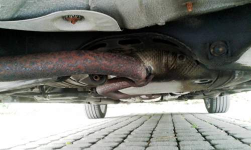

Unten mal 3 aktuelle Bilder ( Januar 2015) vom Auspuff.
Wenn es was neues vom Auspuff gibt, werde ich mich wieder melden und hier in diesem Thread einbringen.😉
Gruß André

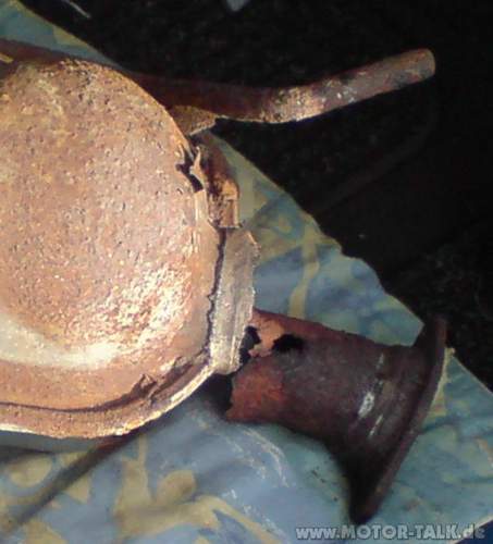

20150524-133151
noch drei vom ESD.
Also lange wird das sicher nicht mehr halten, ist schon mächtig angegriffen und knusprig.
Diese schwarzen Stellen auf dem Rohr, kommt das vom innen durch die Abgase ?

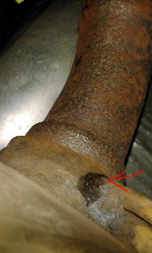

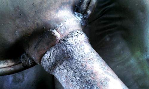

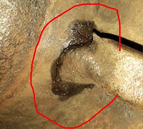

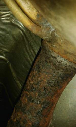

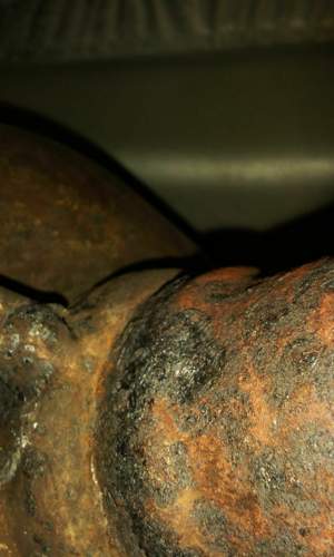

So habe mit der Drahtbürste mal den losen Rost entfernt und dann mit einen kleinen Hammer das Rohr leicht abgeklopft und klingt noch fest. Aber dafür habe ich undichte Stellen mit Rissen am ESD gefunden (siehe Bilder) und irgendwie klappert was im ESD wenn der Motor an ist (siehe LInks).
https://www.youtube.com/watch?v=uLNqkiuy9us&feature=youtu.be
https://www.youtube.com/watch?v=901ev28JjNc&feature=youtu.be
Nun weiß ich nicht was ich machen soll, das Ding noch wechseln vorm Urlaub oder warten bis der Riss rundherum ist und das Rohr abgeht.
Gruß André
