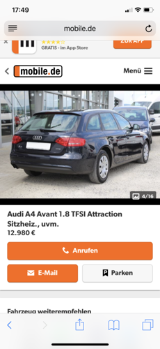

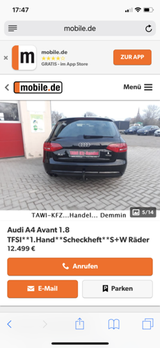

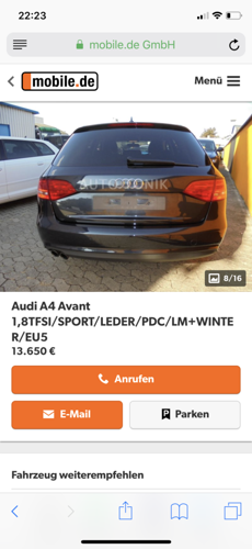

1.8 TFSI und 2.0 TFSI Limousine: Doppel-Endrohr links
1.8 TFSI und 2.0 TFSI Avant FL: Je ein Endrohr rechts und links
Das hat überhaupt nichts mit einem Sportauspuff zu tun!
@B8_quattro schrieb am 31. August 2018 um 21:21:57 Uhr:
.....Aber das der "mini" 1.8 links und rechts original die Rohre hat ist schon unglaublich. Könnte man meinen das es ein 3.0 TFSI 272Ps ist, der hat ja die gleichen Rohre ...
War beim 1.8 im B6 schon so
Nicht ganz richtig.
F61e10f8-b484-47dc-abe1-c829949977b6
4c9101bc-7ad6-4829-a5da-6846b6cdc17a
356965ba-9f22-4a92-bb01-f06a865e3589
@Toto12345: Die Bilder von Dir zeigen alle VFL, beim FL Avant 1.8&2.0Tfsi ist es immer ne Duplex.
