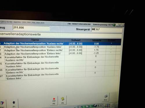

Ich fahre seid einem Monat den E350 von 5.2005.Laufleistung 133.000km.Ich habe heute morgen auf der Arbeit mal unseren Tester angeschlossen und hatte im Fehlerspeicher P0016 stehen.Ich hatte aber keine MKL an.Habe den Fehler gelöscht und bin jetzt 80KM gefahren und auf der Autobahn ging dann auf einmal die MKL an.Hatte aber keinerlei Probleme.Ausgelesen und wieder P0016.Jetzt ist meine Frage ist es nur der Sensor KW oder NW oder wirklich das eingelaufene Kettenrad.Der Motor läuft absolut Perfekt hat volle Leistung springt kalt ohne Nebengeräusche an,an der Ampel merkt man nicht das der Motor überhaupt läuft.Ich hebe den Händler schon informiert was eventuell Sache ist.Ich habe öfters gelesen das bei der Welle P0016 und P0017 gleichzeitig im FS stehen.Nur bei mir steht nur P0016.Was meint ihr?

Ne die Magnete habe ich nicht getauscht.Sillten die nicht dann nen anderen fehler ausspucken!!
Hallo
Nein sind die gleiche Fehler ... Die sind auch in 10 min ausgetauscht...
Ich vertraue dir da mal!!Du bist dir da sicher das dem so ist!!
Hallo
Und noch was wenn man star diagnose hat kann man auch die Werte für die Nockenwellen Adaptation anschauen
Hier ein Bild
Ne die habe ich nicht!!
Hallo
Ich werde sie gleich tauschen
