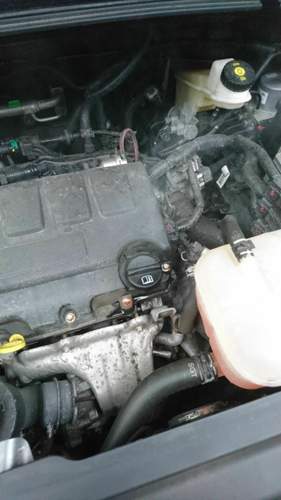

Hallo, ich habe einen Mokka X EZ 2017 mit jetzt 45000km. Letzte Woche ist mir im Urlaub der Ausgleichsbehälter kaputt gegangen. Es kam aus 2 Löchern (Stecknadelkopfgroß) Wasser raus und hat auf den Motor gespritzt.
Meine Frage: hatte das schon jemand? Da ich in Österreich war, konnte kein Kulanzantrag gestellt werden. Ich will morgen hier in Deutschland zum Opel Händler und mein Glück versuchen

genaues Foto habe ich nicht - aber der Riss war fast mittige Höhe des Behälters Richtung Fahrer und es spritzte schräg auf den Öleinfülldeckel.
Unterhalb des dünnen Schlauches, der oben in den Behälter reingeht.

Mal Frage, wie ist das beim 14NET mit dem entlüften?
Ich dachte ihr könnt alles selbst.
und dann fragen wie entlüftet wird?
wenn man es geschickt anstellt geht das ohne da der topf an oberster stelle ist.
Ich wollte eigentlich wissen, hat der 14NET ein Entlüftensstopfen oder ist es wie beim Z18XER, wo der Behälter bis Unterkante Entgasungsschlauch aufgefüllt wird, dann Deckel drauf und Motor auf 2000 Umdrehungen bringen und so lange entlüften bis das Lüfterrad anspringt und nach dem abkühlen Flüssigkeit korrigieren.
Ich kenne die Anweisungen von Opel für diese Motoren nicht, darum frage ich.
Habe schon bei zich Fahrzeugen die Kübel ausgebaut, bei einigen gibts da extra ein Stopfen oder Schraube die geöffnete werden muss, dann gibts welche wo einfach der Deckel geöffnet bleiben muss, dann gibts wieder welche wie beim Z18XER, wo sich das System selbstentlüftent usw. Das eigentlich jedes geschlossene System was unterhalb vom Ausgleichsbehälter geöffnet wird, auch entlüftet werden muss, ist klar, aber die Vorgehensweise ist wichtig und darum geht es mir.
