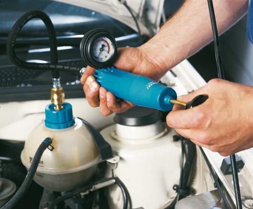

Um die ZKD zu überprüfen könnte man die Kompression messen bzw. einen Druckverlusttest machen. Ggf. auch CO Messung im Kühlwasser testen mit Indikatorflüssigkeit. Dass die Ausgleichsbehälter bie Opel schonmal einen Weg haben ist aber schon öfter passiert.

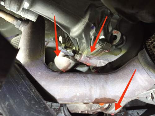

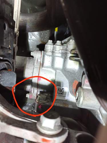

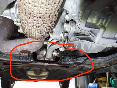

Hallo Zusammen, der erneuerte Ausgleichsbehälter ist jetzt in Ordnung. Ich habe jetzt die Stellen entdeckt an denen Wasser Austritt. Anbei Bilder. Hat jemand dazu eine konkrete Vermutung?

@Mokka2343
Würde mal sagen du solltest mal oben schauen wo es feucht ist.
Von unten bringt nichts.
Auf der Rückseite in der Nähe vom Ansaugkrümmer oder am T- Stück über dem Getriebe.
Denn es verläuft eine Kühlwasserleitung hinten unter dem Ansaugkrümmer her.
Und über dem Getriebe bricht häufig schon mal das T- Stück am Ausgang des Zylinderkopfes.
Hier zu sehen auf der Pos. 32.
Und auch andere Leitungen kannst du hier sehen die in Frage kommen.
